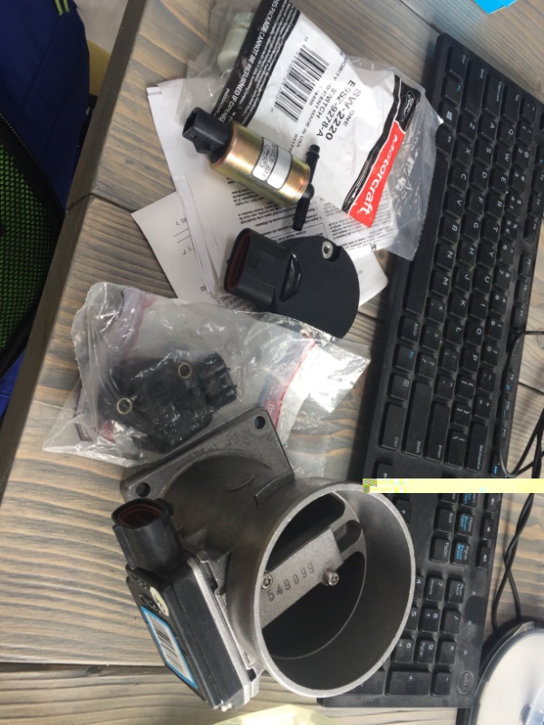

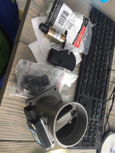

Może się komuś przydać. Wracając do tematu to koledzy mieli co sprawdzać. Przede wszystkim należy sprawdzić szczelność układu ssącego. Wymieniłem masę czujników, przepływomierz, zawory etc itd oczywiście nowe, a usterka tkwiła w lewym powietrzu. Dokładnie połączenie kolektora ssącego górnego z dolną płytą mainfloud(chyba dobrze napisałem). Nieszczelność zlokalizowałem za pomocą płynu do czyszczenia tarcz hamulcowych.
P.S. w dalszym ciągu ten kąt wyprzedzenia zapłonu waha się w zakresie 20kilku stopni. Nie wiem czy to właściwa wartość. Czujnik halla jest również nowy
