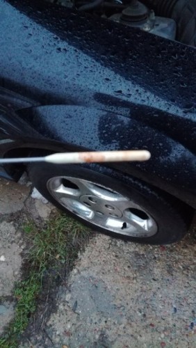

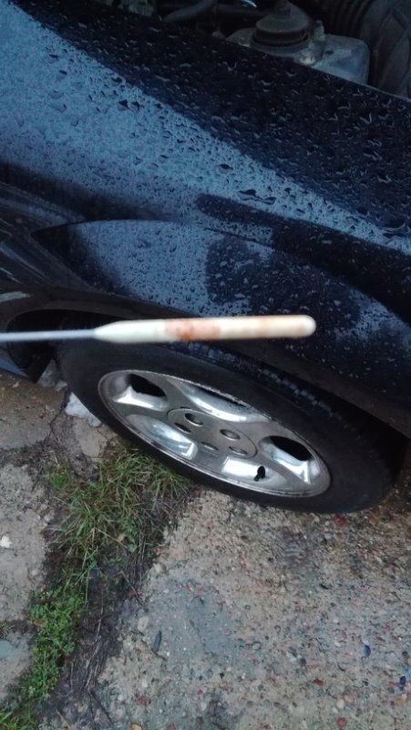

Ad.1 Jeden z mechaników kazał mi sprawdzać poziom na zimnym oleju czyli zaraz po odpaleniu auta i ustawić dźwignię w pozycji N (nie wiem czy tak się sprawdza prawidłowo tę skrzynię?). Gdy tak zrobiłem w zeszłym tygodniu to się okazało, że bagnet był prawie suchy więc spanikowałem i podjechałem do sklepu dokupiłem 1 litr oleju Mercon V i wlałem przez rurkę od bagnetu. Teraz znowu wydaje mi się, że jest za dużo. Wczoraj sprawdzałem zaraz po odpaleniu silnika i poziom był na połowie skali H (zdjęcie w załączniku).
A jakie są objawy przelania skrzyni czy też zbyt dużej ilości oleju? Można go jakoś upuścić bez odkręcania miski?
Teraz kojarzę, że takie spowolnienie jakby zrzucał o 2 biegi niżej podczas hamowania pojawiło się dopiero po dolaniu dodatkowego litra oleju.

Sprawdzanie oleju w skrzyni to masakra. Jak nie masz wskazania temperatury oleju to nijak nie będziesz miał punktu odniesienia. Tutaj przykład dla 300C jak wygląda poziom oleju zależnie od temperatury:
Jak nie masz żadnego adaptera obd (przez adapter mozna odczytać temperaturę skrzyni) to zostaje sonda temperaturowa doczepiona do bagnetu.
Kolejna sprawa, że wskazanie na zimnym poziomu minimum jest ok. Zazwyczaj bagnet od skrzyni jest wyskalowany tak, żeby na zimnym nie było mniej niż minimum, a na rozgrzanej skrzyni więcej niż max. Czasami na niektórych bagnetach jest zwyczajne refill i wtedy należy sprawdzić poziom tak jak opisuje to książka serwisowa.
Olej możesz "spuścić" dużą strzykawką i wężykiem igelitowym. Spuść kroplę oleju na ręcznik papierowy i oceń stan:
Według mnie każdy ogarnięty mechanik znający się na automatach powinien być w stanie sprawdzić poziom oleju. Zawsze możesz umówić się na wymianę oleju i filtra. Czasami wystarczy ocenić stan oleju i filtra żeby stwierdzić czy skrzynie czeka remont.
Jak skrzyni nic nie jest to najwyżej będziesz miał świeży olej z filtrem i spokój na kolejnych 40-50k km
PS. Jaki olej dolałeś?

To teraz mi się wyjaśniło dlaczego raz wydaje mi się że jest za dużo, a innym razem za mało oleju. Niestety nie posiadam żadnego z urządzeń, które wymieniłeś więc tak naprawdę poziom sprawdzam na ślepo (do tej pory Mustang nie sprawiał żadnych problemów od strony elektrycznej więc nie było potrzeby zakupu tego typu gadżetów).
Olej wlałem RAVENOL ATF MERCON V bo tylko takiego producenta mieli na miejscu jako MERCON V.
Jeśli chodzi o barwę oleju to jest tak pomiędzy 2 a 3 barwą (pewnie przez to że dolałem świeżego), więc i tak powinienem już pomyśleć o wymianie. Ja przejechałem na nim ok 35000 km, a nie wiadomo ile poprzedni właściciel.
