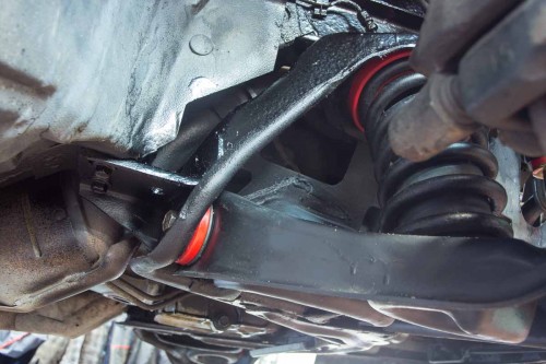

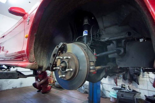

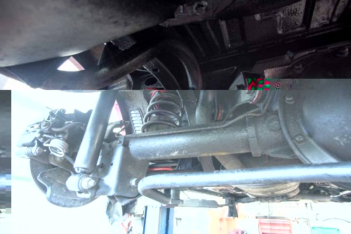

Post autor: Vincent » 2016-11-22, 18:51
Hejka.
Co do tulei marcelmarysia to właśnie dzisiaj po dwóch tygodniach przerwy miałem okazje przejechać się swoim konikiem. Rozpocząłem zimowe modernizacje. Wymieniłem cały zestaw, taki jak w linku + amorki monroe przod, bo tył był już wymieniany:
http://www.ebay.com/itm/Prothane-94-98- ... NX&vxp=mtr" onclick="window.open(this.href);return false;
Pierwsze wrażenie to mega twardo. Gdzie ta jeżdżąca kanapa :) Zwarta i sztywna konstrukcja. Niestety nie najeździłem się zbyt długo, bo po postoju powstał nowy problem. Wyciek z regenerowanego zacisku i hamulec się zapowietrzał, więc niebezpiecznie. Jutro poprawki i w weekend coś więcej powiem. Dodatkowo walnąłem konserwację podwozia. Zrobię jakieś zdjęcia to pokaże, bo zajebiście wygląda. Aż miło popatrzeć :D

Dzisiaj pierwsze przejażdżki. Wrażenie dość dziwne, bo jak dla mnie to trochę sztywno. Opinia pochopna, bo przejechałem kilkanaście km. Mam nadzieję, że sie ułoży, a jak nie to się przyzwyczaję buhaha :)
Poniżej kilka zdjęć.
