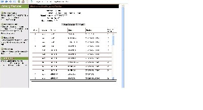

siemacie! podziękowanie za pomoc! trzeba bedzie poszukać jakiegoś z listy ktorą alfatech nadesłal! pozdrawiam!

od mustanga nie sa drogie. pasuja od thunderbirda,lincolna z silnikami 3.8 widzialem po 90zl nowe oryg to chyba nie jest drogo. Zamiennik jest i chodzi po 70zl (polski zamiennik) mi padla to zamontowalem zamiennik i dziala do dzis:)

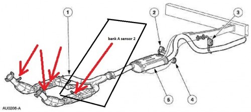

Siemka.Pozwolę sobie podpiąć się do tematu, Mustang v6 3.8 2003r, od paru tygodni świeciła mi się kontrolka „service engine soon” a że konik w Lpg od razu pojechałem do warsztatu w którym zakładali mi gaz. Obstawiałem sondę i za bogata mieszankę , po weryfikacji okazało się ze mieszanka Lpg jest ok lecz padła sonda. Komputer pokazał Sonda 2 Banku A , orientuje się ktoś jak ją zlokalizować , która to jest ?

obstawiałbym tą

Dzięki 😁
