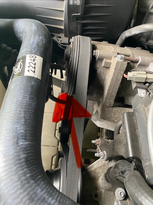

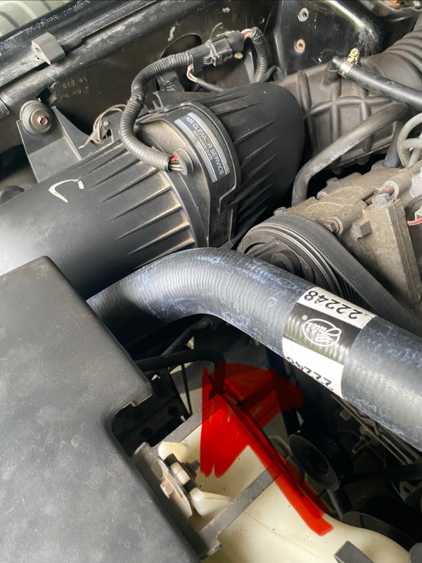

Kolejny dzień z życia domorosłego mechanika. Wpiąłem tu i tam dymarkę w poszukiwaniu ewentualnych nieszczelności i w sumie nic nie znalazłem oprócz jednego węża w okolicy prawego koła z którego się dymiło. Co to za wąż? Z tamtąd leciał dym jak wpiąłem się dymiarka przed zawór systemu recyrkulacji par paliwa…wygląda on na jakieś odpowietrzenie. Ktoś wie co to jest?
