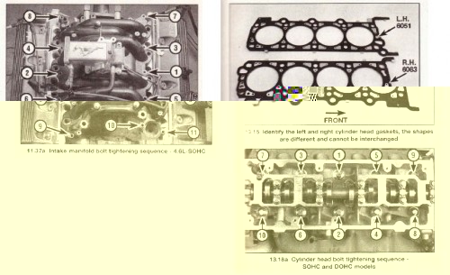

rysunki z sekwencja przykręcania.
Wyślij mi na pw swój email to przyślę ci dział z haynes o 4.6
rysunki z sekwencja

Dziękuję za pomoc!!!
Wojtek
