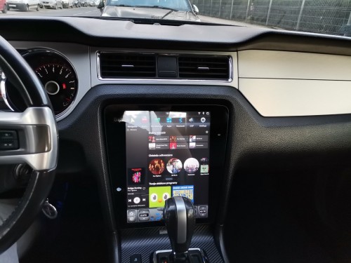

Cześć,
No więc kupiłem. Dla przyszłych zainteresowanych napisałem mini test i uwagi.
Jakość wykonania - dobra.
Cały front szkło. Wygląda bardzo dobrze i sprawia wrażenie jakby tak wyszło z fabryki. Jedyna poważna uwaga to to że panel nie licuje się idealnie z linia otworu tylko ma grubość około 1cm i odstaje w stronę wnętrza. Nie przeszkadza to jakoś bardzo ale nie rozumiem czemu nie wpuścili go do środka.
Ekran - bardzo dobry
Rozdzielczość jest faktycznie FHD. Niestety oprogramowanie nie zawsze jest przystosowane do niej i czasem widać piksele ale ogólnie nieźle. Kąty widzenia bardzo dobre. Trzeba patrzeć niemal pod kątem prostym żeby ekran zaczynał się zażółcać. Podczas użytkowania z każdej normalnej pozycji w fotelach obraz jest identyczny. Jasność jest niezła. Nawet w słoneczny dzień zero problemów. Dopiero po ściągnięciu dachu jeżeli słońce świeci bezpośrednio na obraz to są problemu z odczytaniem. Czarny kolor słaby. W zasadzie go nie ma. Pozostałe kolory ok.
Wydajność słaba
Używanie wbudowanej aplikacji nie stwaza problemów ale już Google Maps działa opornie. Po każdym kliknięciu czekamy. Ważny temat to że bez uruchomienia internetu to nawigacja prawie w ogóle nie działa także - miejcie to na uwadze. Wyszukanie trasy bez internetu to czas oczekiwania minuta. Zmiana trasy w trakcie to samo. Instalowanie nowych aplikacji powolne. Przeglądarka też działa średnio. Na plus to że podstawowe apki wbudowane chodzą dobrze telefon, muzyka, radio. Spotify, Gmail chodzą bdb.
Podłączenie super,
Kable mają gotowe wtyczki więc teoretycznie całość można podłączyć bez przecinania żadnego kabla i wszystko pasuje. W zestawie zewnętrzny mikrofon na kablu co jest na plus bo lokalizacja fabrycznego nie jest zbyt szczęśliwa. Można sobie nowy zamocować w dogodniejszym miejscu i przy testach żaden z rozmówców nie narzekał na mój dźwięk. Ważny temat dla właścicieli aut z radiem Shaker 500/1000. Nasze mustang i mają zewnętrzny wzmacniacz do dźwięku w panelu koło lewej nogi kierowcy. Tego hinczyki nie przewidziały i dźwięk idzie najpierw przez ich wzmacniacz a później przez Forda. Głośność jest za duża. Da się słuchać tylko na min. i caly czas szumi. Jest dodatkowy kabel do wpięcia do panelu do wtyczek RCA które wypluwają nie wzmocniony sygnał i ich trzeba użyć. Są dwie opcje. 1 obciąć kable przed wtyczka Forda, założyć 4szt RCA i podpiac lub analogicznie ale za wtyczka chińczyka i obciąć te same linie. Podobny temat do przecztania: https://forum.xda-developers.com/t/back ... t-83110619
Jakość dźwięku bardzo dobra
Po przerobieniu wtyczek jak wyżej podobna jak na standardowym radiu. Może ciut lepsza. Equalizer działa bardzo dobrze. Dla aut bez zewnętrznego wzmacniacza polecam zakup takiego bo z tego co czytałem na XDA ten w hinczyki jest słaby i właśnie generuje szumy.
Jakby ktoś miał pytania to piszcie.

Re: Wyświetlacze z Aliexpress
Kupiłem taki panel do V gen bez shaker. Wszytko cacy działa ale przy sterowaniu klimatyzacją jedyne co działa go włączenie klimatyzacji i ustawienia nawiewu. Nie działa prędkość nawiewu i ogrzewanie tylnej szyby. Możliwe że trzeba ustawić inny protokół can bus. Ktoś się z tym spotkał? W jakich samochodach montowali jeszcze takie radia ? Może ustawie Ford F150 lub inny ale pytanie który wybrać .
