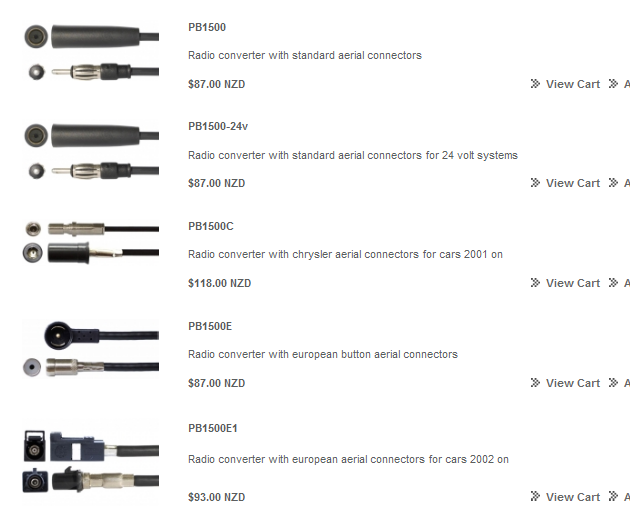

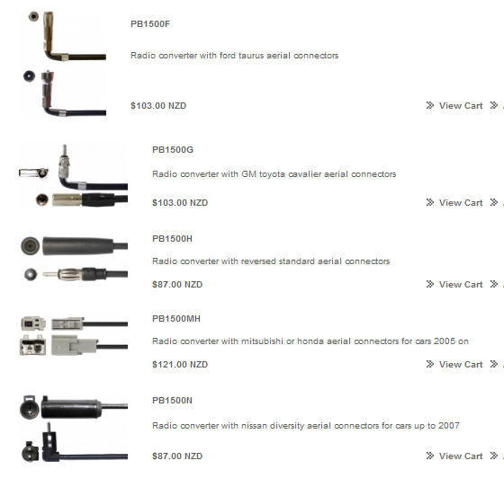

						Aktualności.
Istnieje sprzęcik, który umożliwia szukanie stacji co 0.1Mhz, (w radiach USA co 0.2Mhz jest). To w zdecydowany sposób rozwiązuje problem malkontentów TO DZIAŁA! lub DO DZIEŁA!
Wersje wtyczek. Nasze stangi mogą mieć różne, trza by wiedzieć lub ewentualnie potem dokupić odpowiedni adapter.
Koszt: od 87.00$ NZD do 208.00$ NZD w zależności od wersji wtyczek. Koszt wysyłki: 25.00$ NZD + 5$ NZD za płatność kartą.
Kontakt: sales@edl.co.nz
www: http://www.edl.co.nz/shop.php?action=shop
