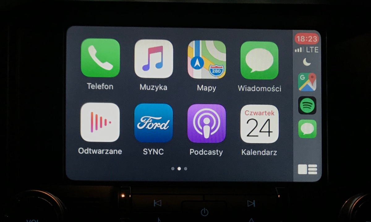

Kupiłem ten pierwszy ekran za 1500 brutto, kostkę USB i antenę GPS. Udało mi się wszystko zamontować. Działa CarPlay po kablu USB w podlokietniku. Wiec ogólnie super. SYNC 3 porównaniu do SYNC 2 to przepaść.
Mam tylko jeden problem - na ekranie Climate/Klimatyzacja nie wyświetlają się informacje o temperaturze i o jej zmianach - nie da się tez sterować klimatyzacja z poziomu ekranu. Oprócz tego po starcie nie ma logo Mustamga tylko Ford. Zalaczam zdjęcia. Czy ktoś miał takie problem ?

Udalo mi sie skonczyc instalacje SYNC 3. CarPlay dziala super
Jak macie SYNC2 to zachecam bo roznica jest pomiedzy SYNC2 a SYNC3 to przepasc.
