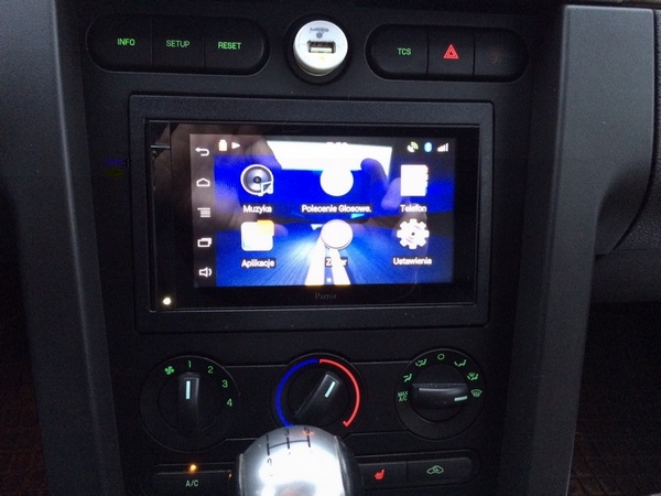

Radio zamontowane Parrot Asteroid Smart, problemów z instalacją praktycznie brak, jest do kupienia przejściówka gniazda J1 to szerokie w Shaker 500, ramka do Mustanga na allegro, nie uruchomiłem jeszcze wzmacniaczy, ale pracuję nad tym, walczę z anteną FM, dokupiłem wzmacniacz FM, ale źle go umieściłem i są zakłócenia...muszę zmienić umiejscowienie wzmacniacza..pozostała kamera cofania z czujnikiem, ale to może uda mi się w sobotę zamontować
Pierwsze wrażenia BARDZO POZYTYWNE,gra bardzo ładnie mimo nie działających wzmacniaczy w drzwiach ( ale już nie długo ) czyta mp3 z telefonu, pendriva, karty SD, GPS działa rewelacyjnie, zestaw głośno mówiący rewelacyjny ( dla mnie to było najważniejsze ), wybieranie głosowe rewelacyjne, a po podłączeniu internetu dużo więcej opcji, zwiększanie - zciszanie głosu i zmiana stacji, tracka bez patrzenia na radio - po prostu przesuwam palcem po ekranie...
i szereg innych ciekawych opcji...
