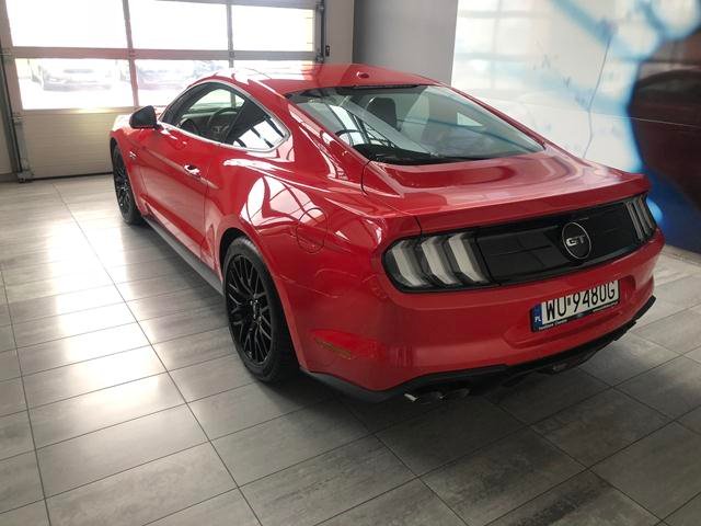

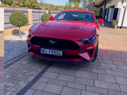

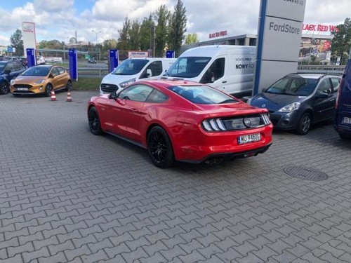

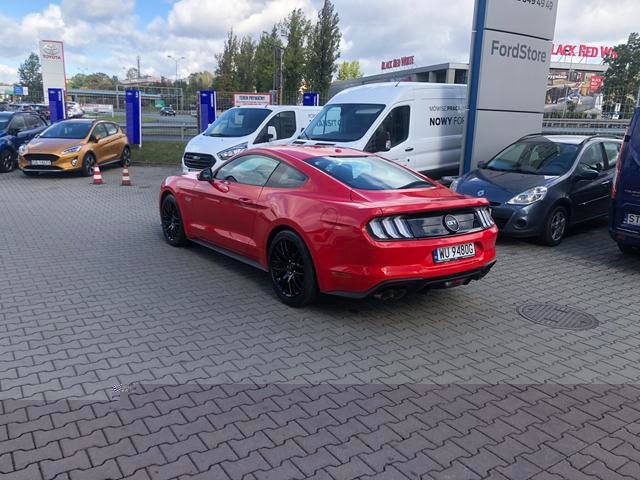

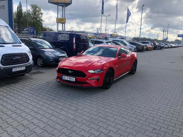

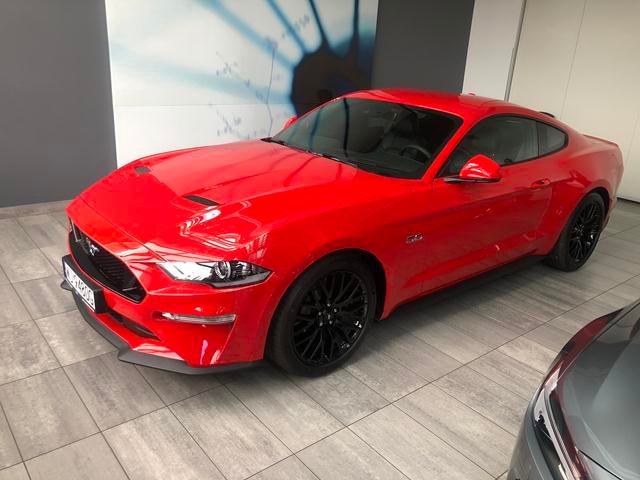

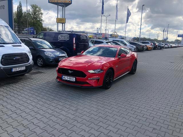

Po powitaniu przyszła kolej pokazać auto jakim cieszę się od tygodnia.
Standard, Mustang GT 5.0 2018 rok w automacie z pakietem Premium 2. Generalnie fun jest nieziemski szczególnie w trybie S+, radia nie włączam

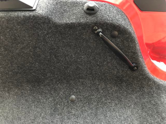

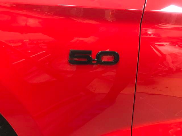

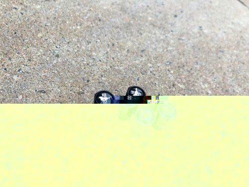

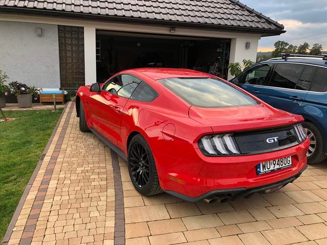

Pierwsze mody - zamówione kiedy auto płynęło:

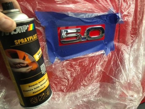

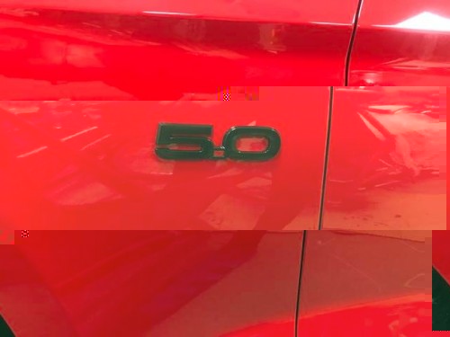

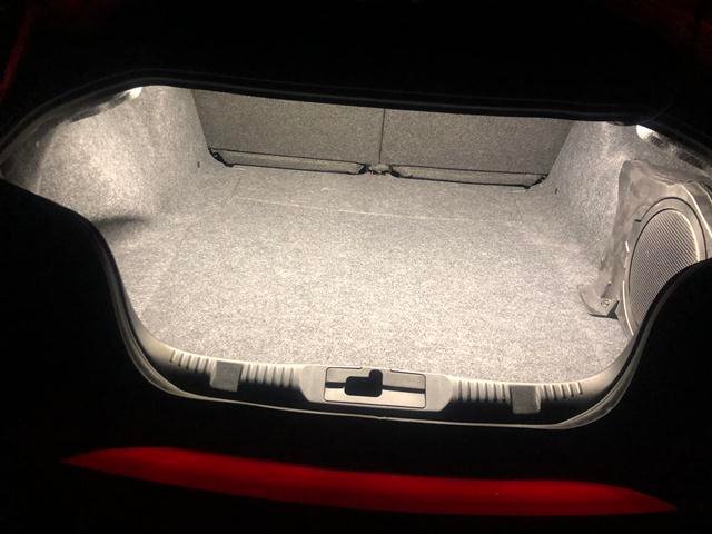

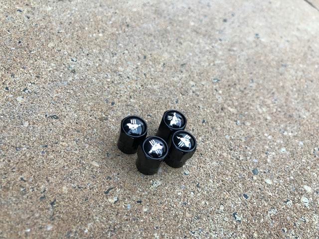

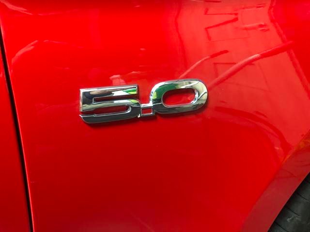

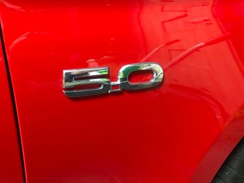

1) blenda USA GT 2) czarne znaczki 5.0 - pociagniete gumą w aerozolu 3) uchwyt do zamykania klapy bagażnika coby nie rysować blendy 4) oświetlenie w bagażniku 5) zaworki z Konikiem

Gdzie można kupić ten uchwyt do zamykania klapy bagażnika?

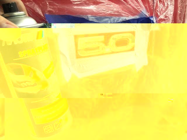

Odklejałeś znaczek 5.0 do malowania?? Podpowiedz jak to zrobić, bo wyszło naprawdę ładnie

Uchwyt do zamykania bagażnika kupisz w Leroy Merlin na dziale uchwytów do szafek za całe 11 złgenie pisze:Gratuluję Konika![]()

Znaczki są oryginalne i nie odklejałem. Do samej modyfikacji wystarczy oklejenie taśmą ( tu niebieska) wokół większego pola niż sam znaczek oraz w znaczku czarnego kwadratu/kropki. Potem malujesz areozolem do felg , jest to guma więc z czasem możesz wrócić do chromu lub zmienić kolor. Po zakończeniu malowania wykałaczka w dłoń aby podważyć gumę na błotniku i odrywasz, sama schodzi bez wycinania na błotniku. Ot cała filozofia za 25 zł.Amipio pisze:Odklejałeś znaczek 5.0 do malowania?? Podpowiedz jak to zrobić, bo wyszło naprawdę ładnie

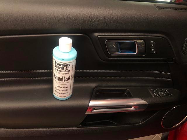

Polecam świetny środek detalingowy do plastików skóry etc

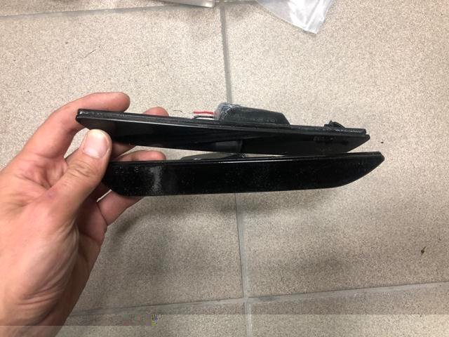

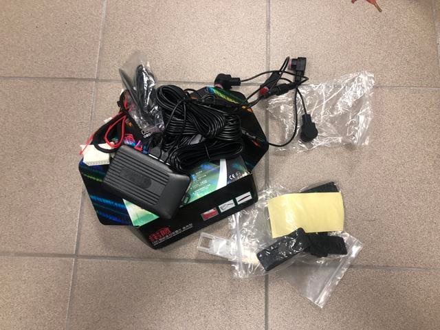

lampy smoked led w tylny zderzak czujniki parkowania przód włączające sie poniżej 20 km/h montowane jak oryginalne w gniazda od tyłu zderzaka

Cos wiecej o czujnikach gdzie kupione jak sie zwa? Jaka trudnosc zamontowania? Czy pasuja do modeli przedliftowych?

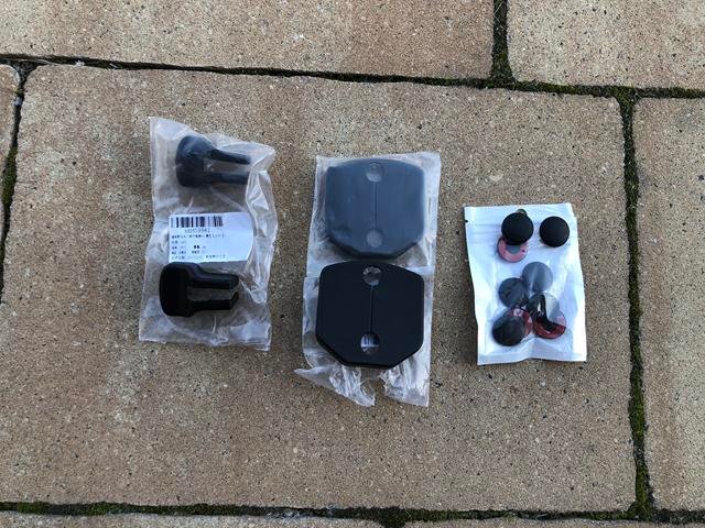

I kolejna partia dodatków:

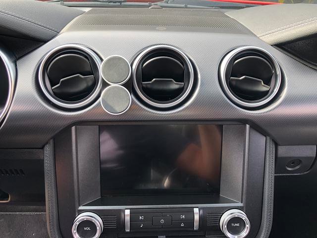

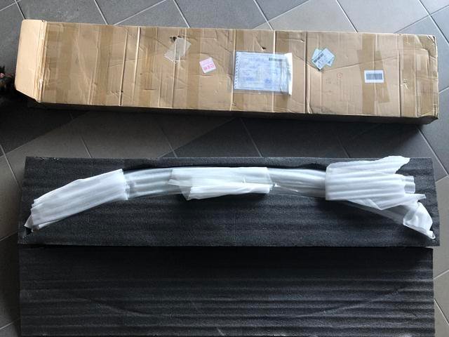

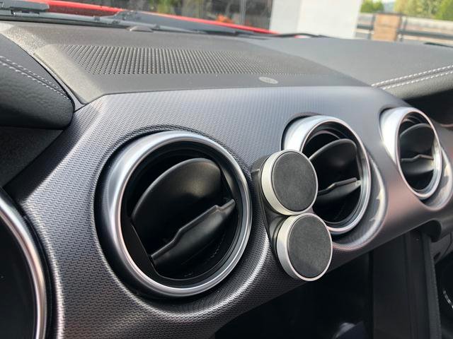

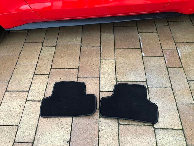

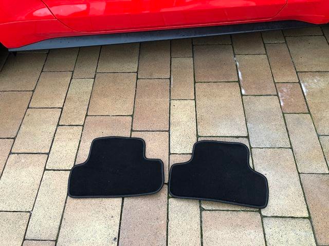

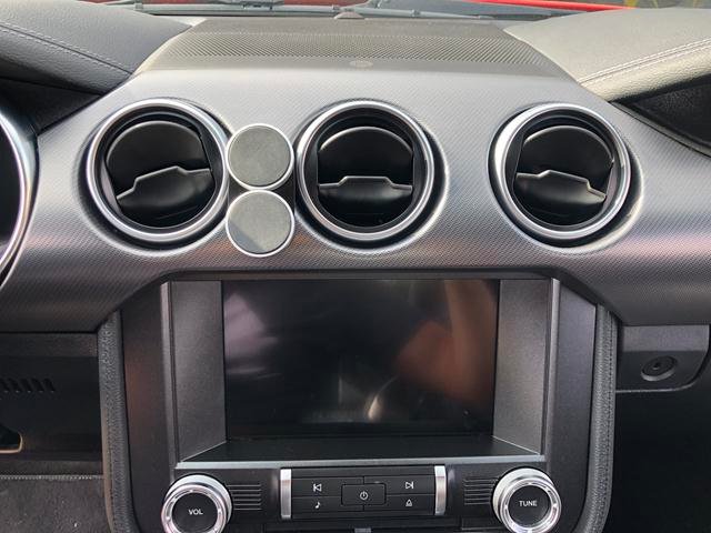

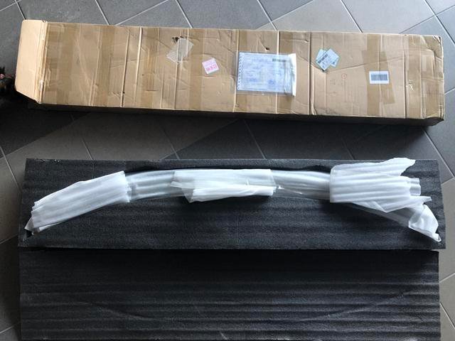

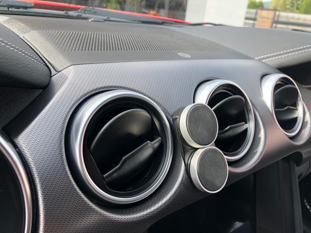

1) najdłużej oczekiwana lotka - karbonowa 2) dywaniki na tył od pl producenta 56 zł 3) osłonki na zawiasy i na śruby Pogoda dopisała więc wczoraj powalczyłem i zrobiłem dedykowany uchwyt z włókna szklanego + dwa magneso-uchwyty. Telefonik trzyma sie perfekcyjnie
nawet przy dużych przeciążeniach

Możesz podesłać jakieś namiary na te dywaniki?

Lampy kupione na aliexpress za około 120 zł. Co do wiązek to okazuje się, że są otwory technologiczne zaraz nad lampkami zderzaka więc kable można w prosty sposób poprowadzić do lampy tylnej. Do każdej z osobna. Otwory zaklejone są zwykłą taśmą w okrągłym kształcie
Czujniki parkowania działają też w mustangu od 2015 roku. Myślę, że nawet lepiej niz od 2018 roku bo zderzak przedni jest mniej ścięty. Moduł wpina się wiązką w gniazdo obd oraz "+" w bezpieczniki przy prawym słupku pod schowkiem. Z tego co pamiętam wolne wzbudzenie po włączeniu zapłonu jest w bezpieczniku czwartm od góry po prawej stronie. Wskażnik odległości przykleiłem na lusterko wsteczne.

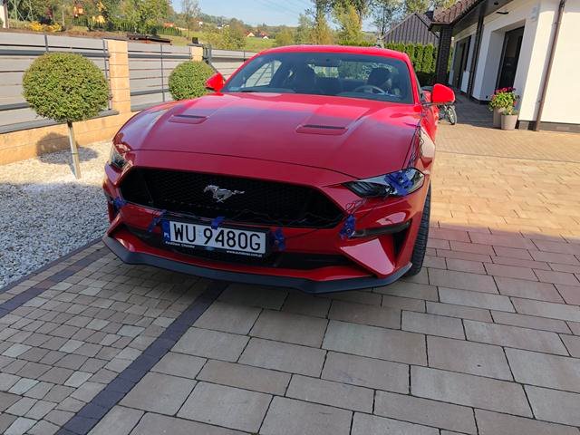

A tu przymiarki gdzie mają być czujniki
Dywaniki kupiłem u producenta z Allegro nick DYWANIKOS za 56 z wysyłką. Spytałałem czy takowe posiada.
