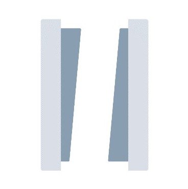

Stare klocki tył były ścięte pod kątem jak na obrazku, zakładam, że to może oznaczać problem z samymi zaciskami.
Celować w zestaw naprawczy zacisków i walczyć czy wywalić te tarcze (dopiero po kupnie poczytałem, że jednak to nie takie oh ah hamulce jak je reklamują) i założyć gładkie?
