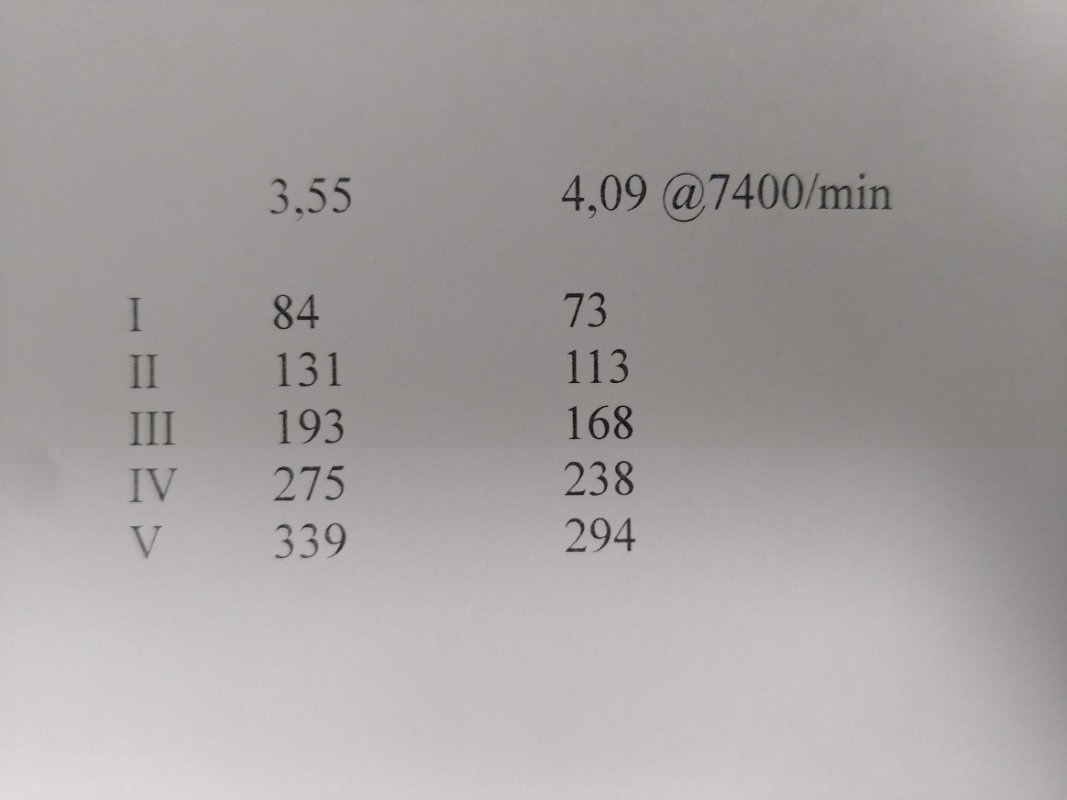

Re: Przelozenie tylnego most
Z tymi biegami to nie do końca tak... Zerknij na tę tabelę:Matt84 pisze: ↑2020-07-14, 11:45Ja myślę, że sytuacja, o której piszesz ma miejsce przy skrzyniach 5-biegowych - tam faktycznie, jeśli założysz dużo krótszy most, możesz się "wyprztykać" z przełożeń i nie zostanie już nic na górze. W 6-biegowych Vmax osiągasz najczęściej na 4. biegu, czasem na 5. (co widać również w tabeli powyżej), więc nawet jak dasz dużo krótszy most, to ciągle zostaje do wrzucenia piątka i szóstka. A już o skrzyni 10-biegowej nie ma co mówić...
W Mustangu 5.0 przełożenie 1:1 w manualu masz na 4-tym biegu, a w 10-biegowym automacie na 7-mym. Przełożenie najwyższego biegu w manualu wynosi 0.62, w 10-biegowym automacie 0.64, a u mnie w 5-biegowym automacie ma 0.68, więc jest niemal takie samo w każdej z tych skrzyń (gdyby założyć w tych autach dyfry o takim samym przełożeniu, prędkość max. wszystkich trzech byłaby niemal identyczna - niezależnie od tego, czy byłaby osiągnięta w moim 5-biegowym automacie, 6-biegowym manualu, czy 10-biegowym automacie - oczywiście tylko w teorii, bo brakuje mi trochę mocy

W serii to prawda, ale wszystko jest kwestią przełożenia. W jednym aucie mam 4.44 i Vmax przy odcince (mimo jej przeniesienia o 1300 obr/min w górę) to niecałe 190km/h. Także Vmax teoretyczny jest zarazem tym praktycznym. Przy tak krótkim przełożeniu nawet dłuższa jazda z prędkością 140 km/h to męka.
Fakt, jednak przy założeniu, że Vmax 5.0 to 183mph, to na dyfrze 3.55 byłoby niespełna 5 tys obr/min (czyli już sporo do dłuższej jazdy), a przy 4.1 >5.7 tys obr/min. Gwarantuję Ci, że nawet podczas wygodnej prędkości przelotowej 100mph dużo przyjemniej jechałoby się z obrotami 2.7 tys/min (dyfer 3.55), niż >3.1 tys/min z dyfrem 4.1Matt84 pisze: ↑2020-07-15, 13:42https://www.youtube.com/watch?v=qeZkYb4kXYAWidzisz, jakie obroty są na siódemce przy Vmax? Około 6000. Zatem gdyby nie blokada, Mustang miałby jeszcze trochę zapasu na siódemce, potem wrzuciłby ósemkę, a do dyspozycji jest jeszcze dziewiątka i dziesiątka.
Zgadza się, ale... przecież 4.1 to nie jest krótkie przełożenie
