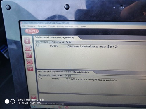

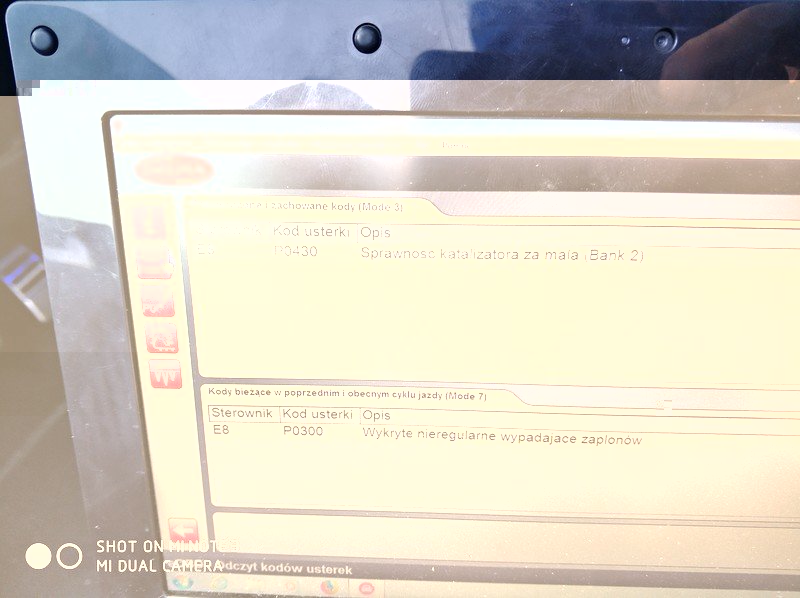

Jestem posiadaczem mustanga schelby gt500 5.8 numer vin 1ZVBP8JZ8D5282815 kupiłem go jak miał 7 tyś km przejechane teraz ma 30 tyś zapaliła się kontrolka check ,czasami zgaśnie ale bardzo rzadko ,najczęściej pod obciążeniem jak go kręcę na 4 biegu do końca zaczyna ona migać po czym jak mu odpuszczam troszkę po miga i znowu tylko się pali ,po odpytaniu "sprawność katalizatora za mała (bank2) i drugi błąd wykryte nieregularne wypadanie zapłonów.

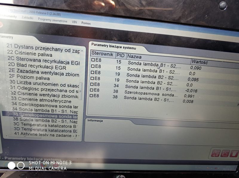

Sondy tył zamieniłem lewą na prawą ,chcę jeszcze przełożyć sondy przed katalizatorem ze względu na kłopotliwy dostęp jeszcze tego nie zrobiłem.

Auto na podnośnik i walnij pięścią w (ostudzone!) katalizatory - jak będzie coś hałasować w środku, jakby tam były kamienie, to katalizator(y) są prawdopodobnie uszkodzone i drobinki walają się w środku. Nie jest to rzadkością w tym modelu.
Ale wypadanie zapłonów może sugerować co innego, np. przeskoczony rozrząd, i dlatego później skład spalin jest nie taki jak trzeba i sondy za katalizatorem to wykrywają.
Na diagnozę oczywiście do Opola (hd-customs), szczególnie że Paweł sam ma gt500 i pewnie zna go na wylot.

Hej.
Miałem to samo.
Jeśli możesz to wykręć sondę i wsadź kamerę endoskopową i zobacz dokładnie wnętrze katalizatora.
Ja znalazłem małe pęknięcia we wkładzie, które obniżały skuteczność katalizatora.
(mogę pokazać to na zdjęciach z kamery)
Zrobiłem to co w linku poniżej i problem znikł
http://www.paladinmicro.com/MustangMILEliminator.htm
