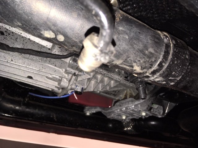

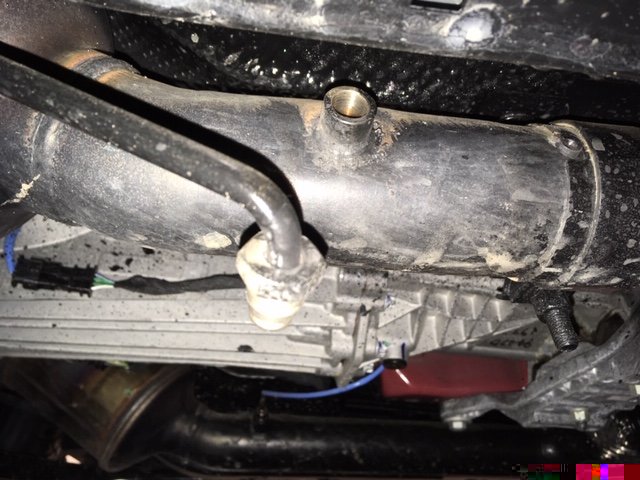

Mustang 5.0 MY 2020 1000 km przebiegu. Coś zaczęło dźwięczeć przy dodawaniu gazu. Zerknąłem pod pojazd i na wysokości drzwi kierowcy wisi rurka, tak jakby odkręcona od wydechu. Do serwisu mam ponad 100km. Może ktoś na zdjęciach rozpozna co się odkręciło?

Wygląda mi to na jakąś sondę

:D trzeba przykręcić po co ci servis a tak nawiasem zrób sobie prywatnie kompletny przegląd bo jeszcze nie jedno może odpaść

Wygląda na sonde czujnika ciśnienia filtra cząsteczek stałych - europejskie wersje po lifcie mają to ustrojstwo i tylko sprawia problemy.... amerykańskie polifty nie mają...
