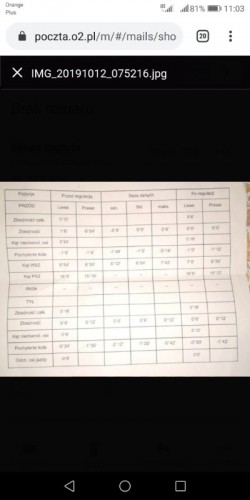

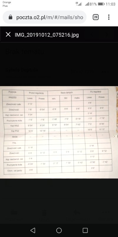

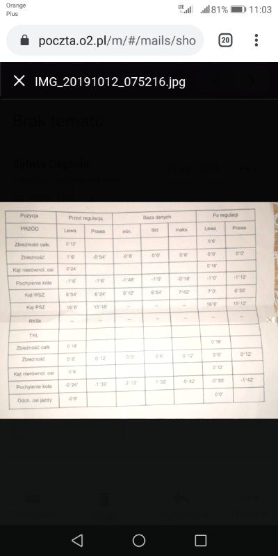

Post autor: piti81 » 2019-10-12, 12:19
Zdjęcie z geometrii 3D
mjaza
Posty: 277
Model: 2016
Re: Geometria kół GT 2015-17

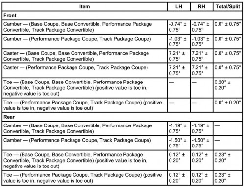

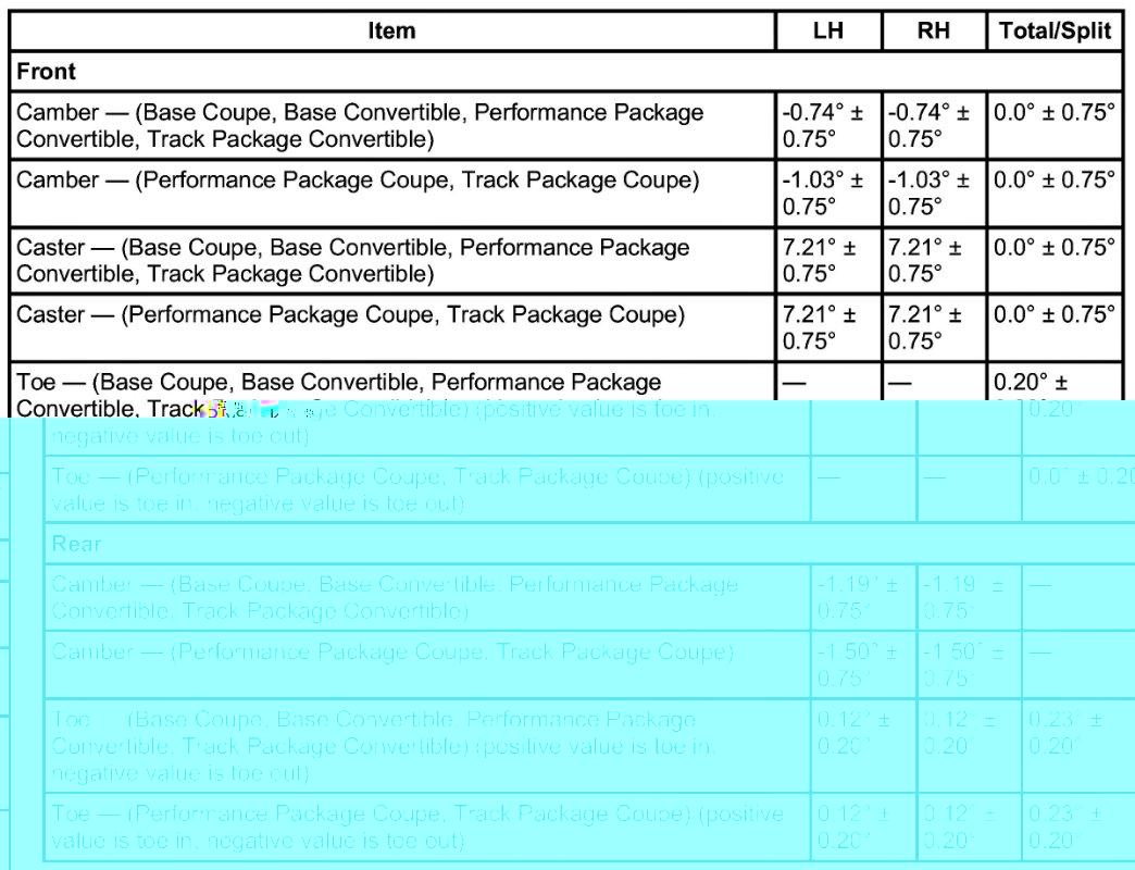

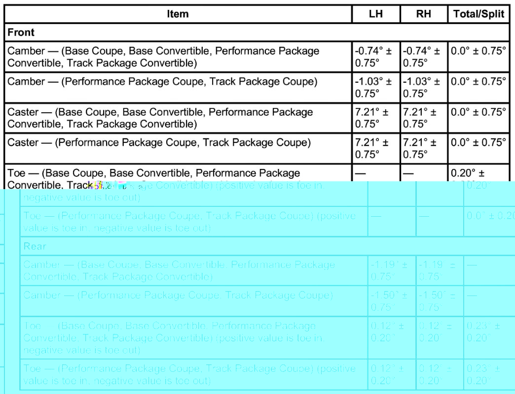

Post autor: mjaza » 2019-10-12, 19:39
Ledwo cos widac, ale wyglada, ze jest bardzo dobrze ustawione.
Ponizej ustawienia - patrz na linie coupe performance pack.
