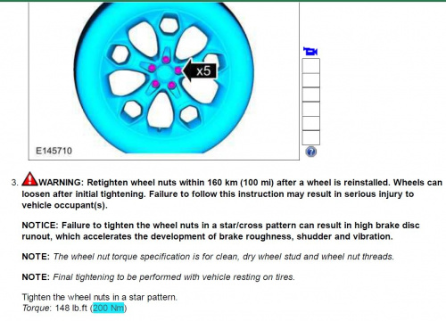

Wg moich ustaleń dla VI gen ( śruby M14x1,5) moment ma wynosić 200Nm... to na tle innych
aut jest duuuużo... może ktoś potwierdzić ten moment ?

W instrukcji jest 204 Nm

A w manulau piszą... 200Nm

Te 4Nm różnicy wynikają z tłumaczenia i zaokrąglenia jednostek. W USA jest 150 ft/lb co daje 203.37 NM. Zgaduje, że instrukcja użytkownika była tłumaczona z wersji Angielskiej (gdzie jest równe 150 ft/lb) natomiast manual serwisowy był pisany przez inżynierów, którzy w USA używają systemu metrycznego i gdzie podali 200NM natomiast w nawiasie podali 148 ft/lb.
Gość co pisał instrukcję dla użytkownika wziął 148 ft/lb i zaokrąglił do 150 ft/lb (bo lepiej wygląda i łatwiej zapamiętać i ustawić na kluczu).
