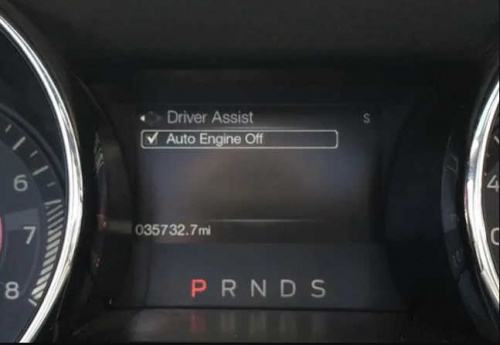

No niestety, ale u mnie w menu DRIVER ASSIST jest tylko jedna opcja- AUTO ENGINE OFF...
Nie ma śladu po Hill Start Assist - czy to kwestia wersji, bo mam BASE ?
Czy to jest tylko dla skrzyń ręcznych ???

Nix2 pisze:No niestety, ale u mnie w menu DRIVER ASSIST jest tylko jedna opcja- AUTO ENGINE OFF...
A po jakiego diabła miało by być dla automatu jak masz tylko 2 pedały wtedy?
to jest po to aby ktos nie majacy wprawy mógł dodać gazu popuszczając sprzęgło.

Post autor: kkk » 2018-07-13, 15:12
Przeciez to jest w automacie, co Wy gadacie :)
Aby aktywowac, trzeba mocniej wcisnac hamulec.

Post autor: Nix2 » 2018-07-13, 16:31
A mógłbyś jaśniej napisać ?
Tak u mnie wygląda menu:

kkk pisze:Przeciez to jest w automacie, co Wy gadacie :)
Koledze chodziło raczej, że podczas ruszania, trzeba mocniej wcisnąć hamulec żeby auto się nie stoczyło...
