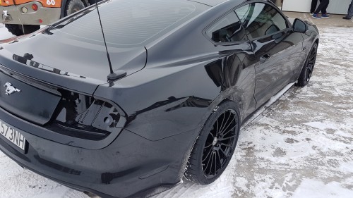

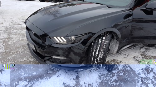

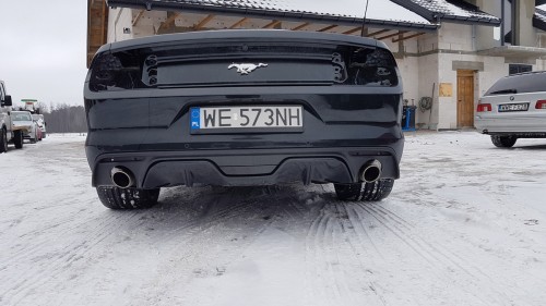

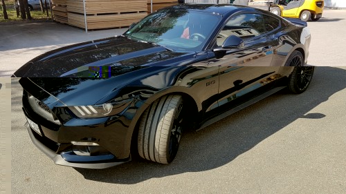

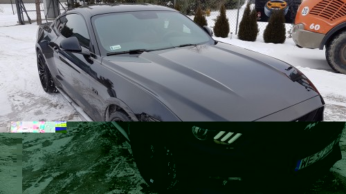

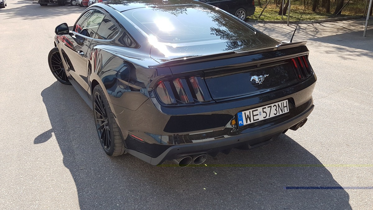

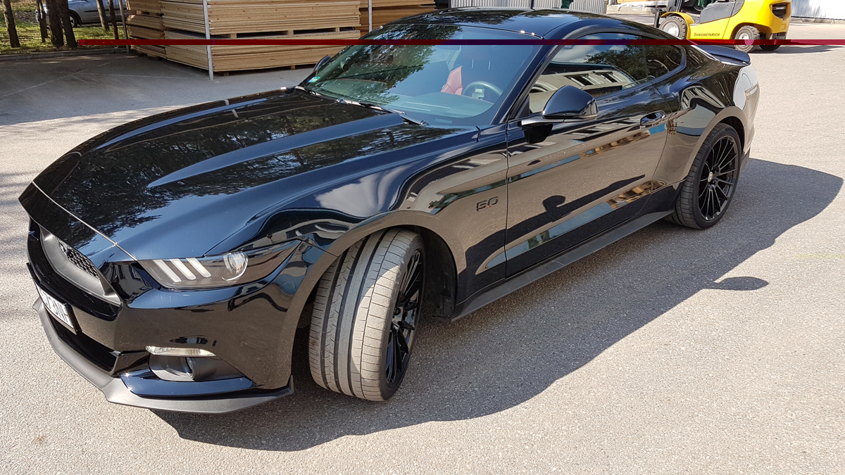

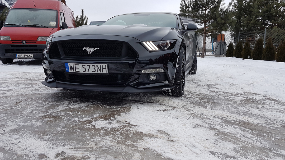

Potwierdzam, że następujący zestaw felgi+opony wchodzą do konia i nigdzie nie obcierają,
choć z przodu do amortyzatora jest max 5 mm.
Przód:
HRE FF15 Liquid Black; Rozstaw śrub 5x114,3; Średnica: 20"; Szerokość: 10"; Offset ET: ET40
Continental SportContact 6; Rozmiar: 285/30 ZR20; Parametry: 99Y, XL, ZR
Tył:
HRE FF15 Liquid Black; Rozstaw śrub 5x114,3; Średnica: 20"; Szerokość: 11"; Offset ET: ET55
Continental SportContact 6; Rozmiar: 305/30 ZR20; Parametry: 103Y, XL, ZR
Także mity obalone!
Dodam tylko, że całość w bardzo profesjonalny sposób skoordynowana przez P. Marcina z PremiumFelgi.pl
http://www.premiumfelgi.pl/pl/p/HRE-FF15-Tarmac/265" onclick="window.open(this.href);return false;
I kilka fotek na szybko....
tylko nie piszcie, że auto nie ma lamp z tyły - malują się u Canigg-i.
Szerokości!
P.S. Zrobiłem też test zakładając tylne koło (275x40R19) na przód, zamiast oryginalnego 255x40R19.
Felga dociera do amortyzatora. Niedużo ale jednak.

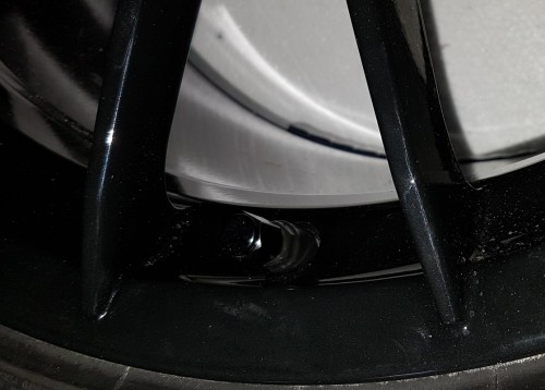

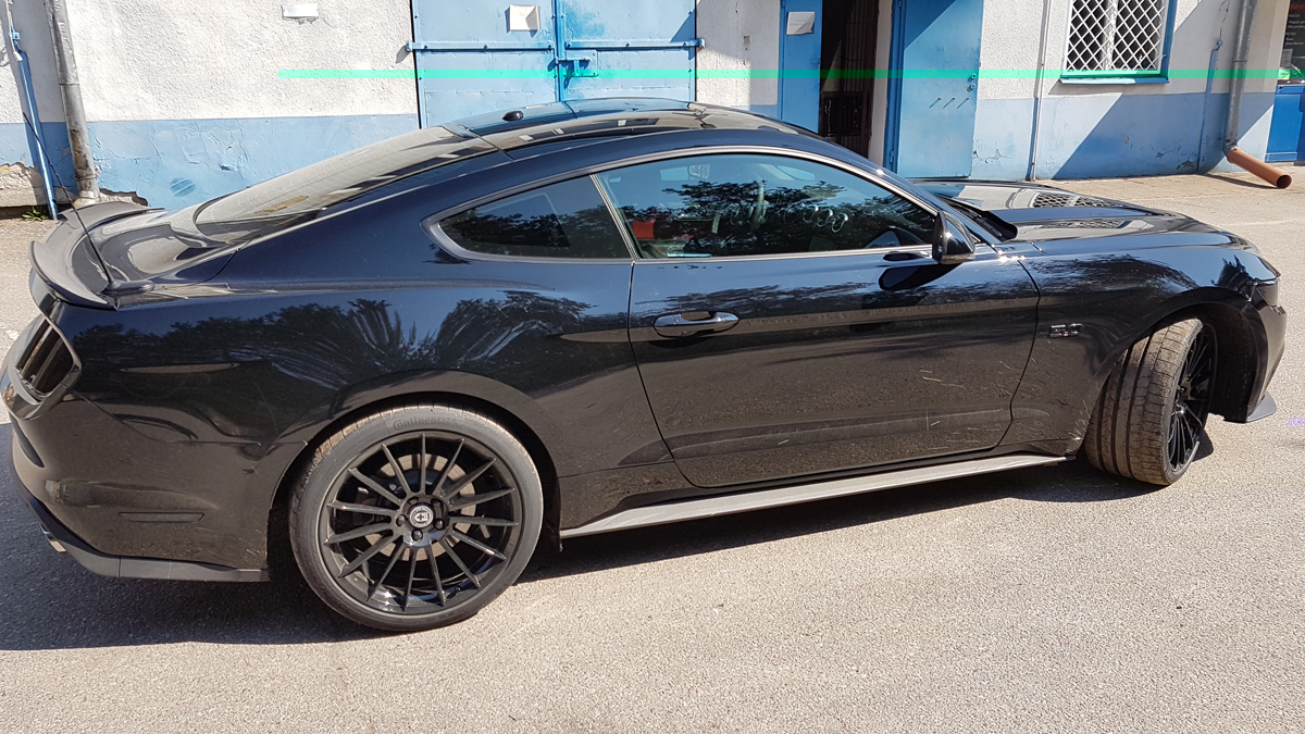

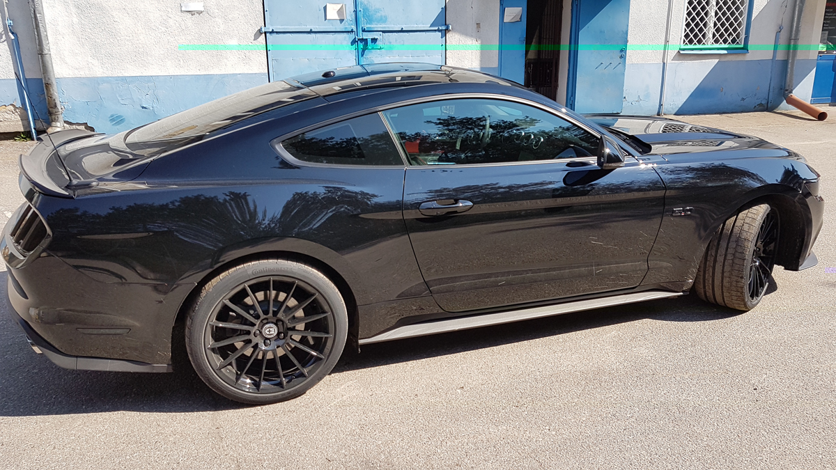

Hej,
Wszystko kupiłem w PremiumFelgi.pl
Pan Marcin wszystko idealnie dobrał a zestaw był następujący:
- felgi 4 szt. (idealny otwór centralny - bez jakichkolwiek oringów),
- opony 4 szt. (produkcja końcówka 2016, ale i zamówienie tuż przed Świętami),
- wentyle metalowe z czujnikami zaprogramowanymi pod auto 4 szt.,
- nakrętki czarne 4 x 5 szt.
Niestety wentyle są srebrne z szarymi plastikowymi nakrętkami.
Sposób jest na to prosty.
Na wentyle naciągnąłem czarne termokurczki i zagrzałem,
nakrętki zamieniłem na rowerowe, aluminiowe, czarne idealnie pasujące kształtem
do nakrętek u tego sprzedawcy Allegro josiro:
JOSIRO-MOTOCYKLE Krzysztof Pęgiel tel. 660-474-195
Trzeba na nie trochę poczekać ale pasują idealnie.
Wstawiam na szybko dwie fotki.
Pozdrówko!
Pozdrówko!

Masz tylna blendę od 2.3 ecoboost?

Hej, dziękuje.
Tak blenda jest od EB z USA. Chciałem po prostu konika.
