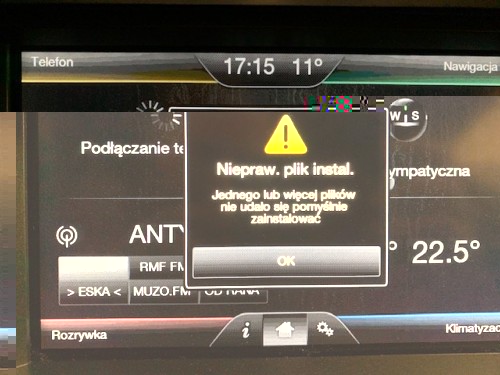

To może i ja podepnę się pod temat. Próbuję zrobić update sw nawigacji Sync 2 i otrzymuję cały czas błąd "Nieprawidłowy plik instalacyjny"(jak w załaczonym pliku). Plik aktualizacji pobieram ze strony Forda, po podaniu nr Vin... ktoś ma jakis pomysł co może być powodem błędu i jak wykonać poprawna instalację?
Ściągnięty ZIP rozpakowany do katalogu głównego USB 8GB sformatowane na FAT32...

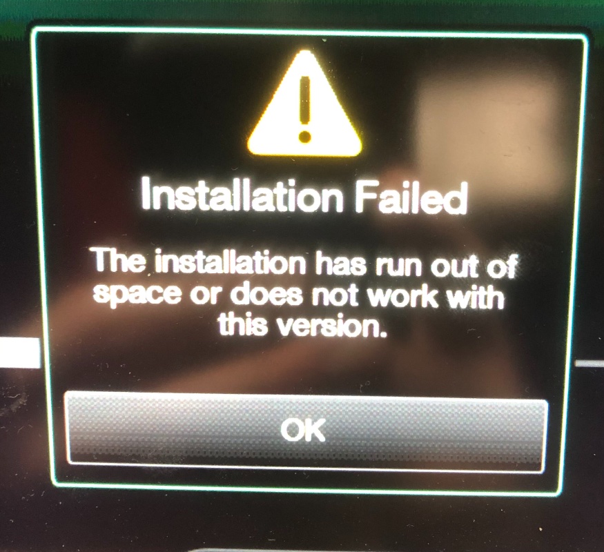

Nie przeczytałeś mojego wcześniejszego postu :mur:
"Pen 32GB sformatowany exFat..."

Czytałem Twój post i czytałem instrukcję ze strony Forda.
Ty opisałeś instalację dla Sync 3, ale Sync 2 procedura jest troche inna z tego co czytałem.
W instrukcji jest jasno napisane, że musi byc format FAT lub FAT32.
Zakładałem, że nie sprawdzałeś tego rozwiazania dla Sync 2
Próbowałem 8GB i exFat bez rezultatu... mogę spróbować 32GB, ale nie sądzę, żeby to był problem...
Ale sprawdze i dam znać....
Czy może pojawiło się rozwiązanie tego problemu dla sync 2? Niestety, również nie mogę przeprowadzić aktualizacji - wyskakuje mi ten sam błąd.

Do tej pory nie znalazłem rozwiazania. Próbowałem różnych systemów plików, róznych pendrive'ów, ale bezskutecznie. W ASO takze rozłozyli ręce, temat odpuściłem, bo póki co wszystko działa jak należy...

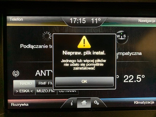

Sciagnalem update ze strony forda
Obecnie mam 3.10.16180
A wyskakuje komunikat (taki sam przy próbie wgrania PL języka
