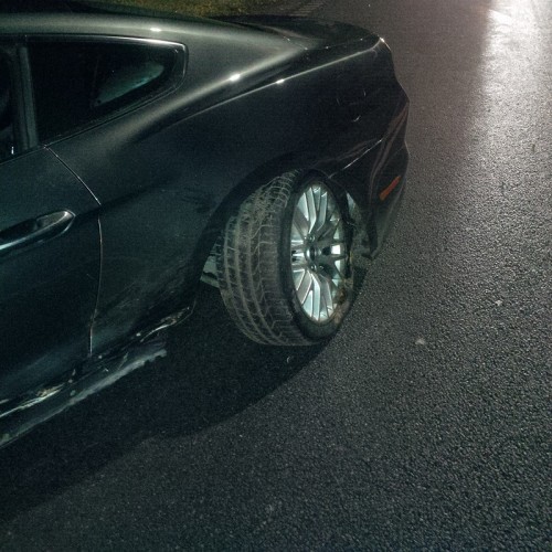

Taka sytuacja, doslownie sprzed chwili. Oponki Pirelli P zero. Jakies 8 st C. lekko mokro, 90km/h, delikatny luk i mnie calkowicie tylem wyrzucilo. Poniewaz przy drodze lezaly jakies stare drewniane bale, to skonczylo sie jak na zdjeciach. Caly wahacz urwany i nie wiadomo co jeszcze
A zimowki juz lezaly w garazu i czekalem tylko na drugi komplet felg zeby zalozyc
Zobaczymy co wyjdzie po ogledzinach przez ubezpieczyciela.
Rzeczywiscie nalezy bardzo uwazac na te fabryczne Pirelki.

Re: Mustang na mokrym
Szczerze współczuję...allien69 pisze:Witam,
Taka sytuacja, doslownie sprzed chwili. Oponki Pirelli P zero. Jakies 8 st C. lekko mokro, 90km/h, delikatny luk i mnie calkowicie tylem wyrzucilo. Poniewaz przy drodze lezaly jakies stare drewniane bale, to skonczylo sie jak na zdjeciach. Caly wahacz urwany i nie wiadomo co jeszcze![]()
A zimowki juz lezaly w garazu i czekalem tylko na drugi komplet felg zeby zalozyc![]()
Ja od tygodnia jeżdżę na Pirelli Sottozero 3 - są rewelacyjne. Trzymają doskonale. W testach też zdobywają pierwsze miejsca.Sventevith pisze:Pytanie jakie opony polecanie na zimę i jakie na lato ?
No nie zazdroszcze i mam nadzieje, ze AC jest.allien69 pisze:Witam,
Zawiecha co jak co to nie problem bo to sie latwo kupuje i wymienia. Bardziej bym sie tym rozwalonym progiem przejmowal
Ja tylko jeszcze raz moge powtorzyc - nie jezdzimy na TYCH oponach ponizej 15st.
W tym łuku musiałeś dodać gazu mocniej, jak jest mokro to średni pomysł myślę i na innych oponach.
Próbowałem się kilka razy bawić i znalazłem regułę 4 tys obrotów nawet na 4 przy mocniejszym dodaniu gazu powoduje ostrego węża trybie Normal. Nie miałem gdzie sprawdzić sobie dokładnie aby wyczuć na jakich biegach do ilu obrotów można sobie pozwolić ale telepać się za innymi to mało przyjemne.
Orientujecie się co dokładnie zmienia tryb Wet/Snow ? Czy odcina moc czy tylko trakcja tego nie testowałem.
Ja chyba jednak odstawiam na zimę kunia w przyszłym roku kupie zimówki. Kupiłem go aby jeździć szybko na "Z" a na mokrym to męczarnia telepać się za innymi.
W okolicach 4300 obr. wypada max wartosc momentu obrotowego - trzeba z tym zyc... Jezdze na sniegu i na deszczu, wciskam do podlogi
i czasem mi zamieli dupa ale nie sa to zadne hardcore'owe przezycia - i nikt mnie absoultnie nie wyprzeda anie sie przed nikim nie telepie
Tryb jazdy to inna mapa do silnika - ale nie odcina w zaden sposob mocy max tylko sposod jej przekazania. W manualnej skrzyni raczej sie to
organoleptycznie ograniczy do zmiany trybu pracy pedalu gazu.W AT zmienia sie calkowicie praca skrzyni.
Jest jeszcze jedna uwaga. Sprawdzcie w nowych mustangach zbieznosc. U mnie przed pierwszym przegladem byla ustawiona fatalnie - fabrycznie, dodanie gazu na prostej drodze powodowalo uzlizg tylu zawsze w jedna strone.
Po ustawieniu zbieznosci da sie nawet jezdzic na fabrycznych. Tyl juz tak nie uciekal.
