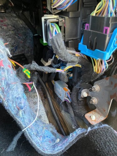

Cześć,
Problem był w tych kablach i w module na podłodze od strony pasażera gdzie bezpieczniki.
Kabel luźny i moduł.
Trochę to trwało dwa dni poszukiwania
