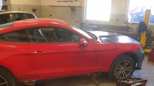

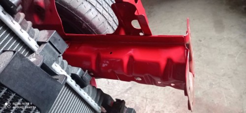

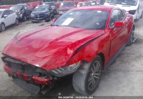

masz zdjęcia z przed naprawy ?

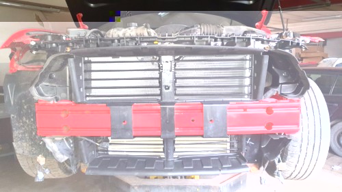

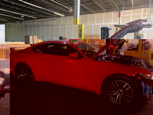

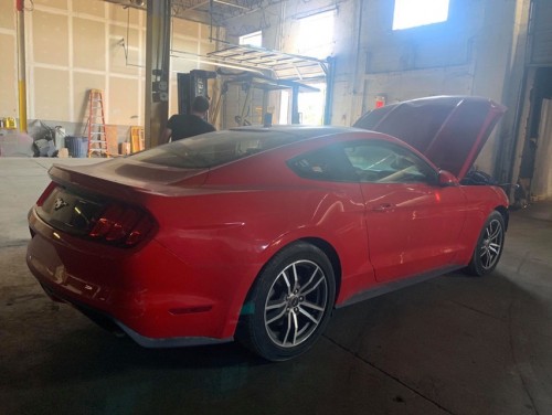

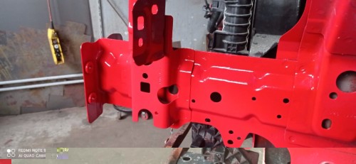

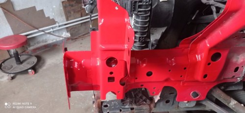

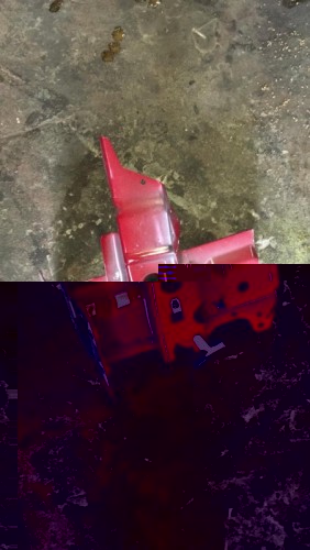

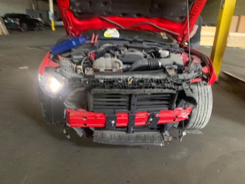

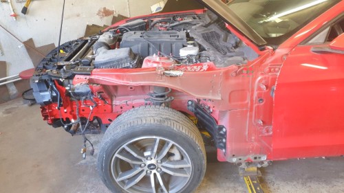

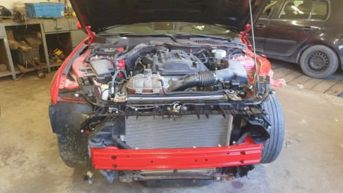

Śmierdzi mi miną patrząc po wpisach w carfax:
Ściągnąłem carfaxa i co ciekawe
1 właściciel 05/09/2015 i sprzedany 09/11/2016 (użytkowany 14 miesięcy)
2 właściciel wypadek w 09/23/2019
DISMANTLED TITLE ISSUED stwierdzone w 02/12/2020 czyli auto nadaje się tylko na części
3 właściciel od 04/22/2020
w 04/22/2020 stwierdzony nowy TITLE i zmieniony z "na części" na SALVAGE TITLE/CERTIFICATE ISSUED,
06/17/2020 exportowany niby do Holandii
Auto niezarejestrowane bo mogą być problemy jeżeli rzeczywiście ma taki title (jeżeli dalej widnieje DISMANTLED). Osobiście unikałbym tego auta, żeby nie było problemów z rejestracją tego auta.

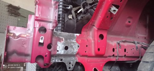

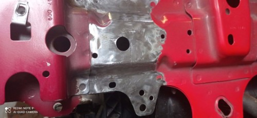

Post autor: PiotreKarol » 2021-09-30, 17:19
Dzięki za zainteresowanie.
Samochód jest już zarejestrowany na osobę która go sprowadziła - byłem na jeździe próbnej z tablicami.
Proszę o waszą opinie na temat tego co jest na zdjęciach poniżej.
Przesyłam zdjęcia z naprawy:
Ostatnio zmieniony 2021-09-30, 17:28 przez PiotreKarol, łącznie zmieniany 2 razy.
PiotreKarol
Posty: 15
Rejestracja: 2021-09-30, 13:29
Model: 2016 3.7 V6
Kolor: Biały
Lokalizacja:: Śląsk

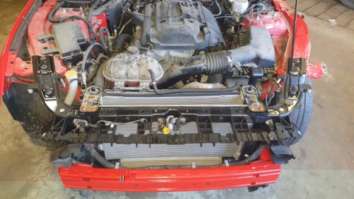

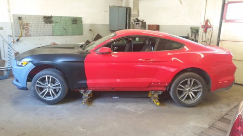

Re: Prośba o pomoc przy zakupie Mustang 2015 2.3 Bielsko-Biała
Post autor: PiotreKarol » 2021-09-30, 17:21
Dodatkowa porcja zdjęć:
