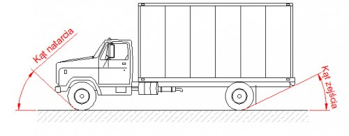

Nie masz racji - w moim przypadku na pewno chodzi o kąty natarcia i zejścia.
Początek zjazdu mam łagodnie wyprofilowany i auto na pewno nie zahaczy środkiem podwozia (nawet przy bardzo małym prześwicie). Gorzej wygląda koniec zjazdu i jest obawa, że przód lub tył auta może szorować o posadzkę w garażu (przód) lub o nawierzchnię zjazdu (tył). Zdobycie informacji o kącie natarcia i kącie zejścia umożliwiłoby mi, jeśli zajdzie taka potrzeba, odpowiednie przeprofilowanie tego fragmentu zjazdu do garażu.

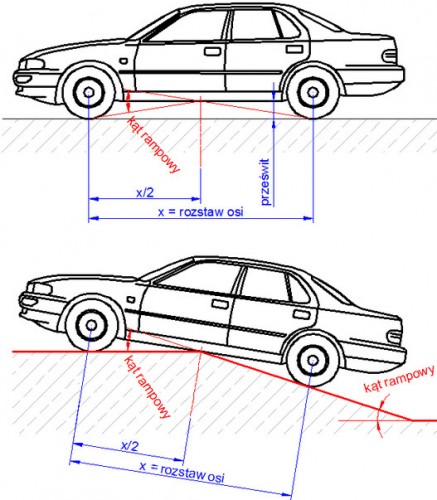

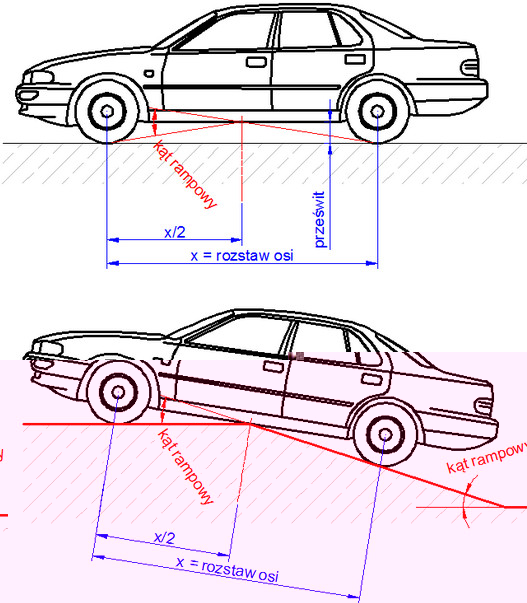

Jeśli chodzi o kąty to masz racje, ale może taka informacja będzie potrzebna dla osób, które mają ryzyko przytarcia podwozia np. na krótkiej górce ...gapiszon pisze:wysokość podwozia między osiami nie ma tutaj nic do rzeczy
GT magnetic -> odebrany 23.08 Ford Store Opole
						- gapiszon
 - Posty: 15
 - Rejestracja: 2016-02-05, 15:03
 - Model: EcoBoost
 - Kolor: Race Red
Re: kąt natarcia i zejscia
w takim razie mówimy o kącie rampowym i ew. zagrożeniu przytarcia podwoziem podczas początkowego etapu wjazdu do garażulukas220 pisze:Jeśli chodzi o kąty to masz racje, ale może taka informacja będzie potrzebna dla osób, które mają ryzyko przytarcia podwozia np. na krótkiej górce ...
