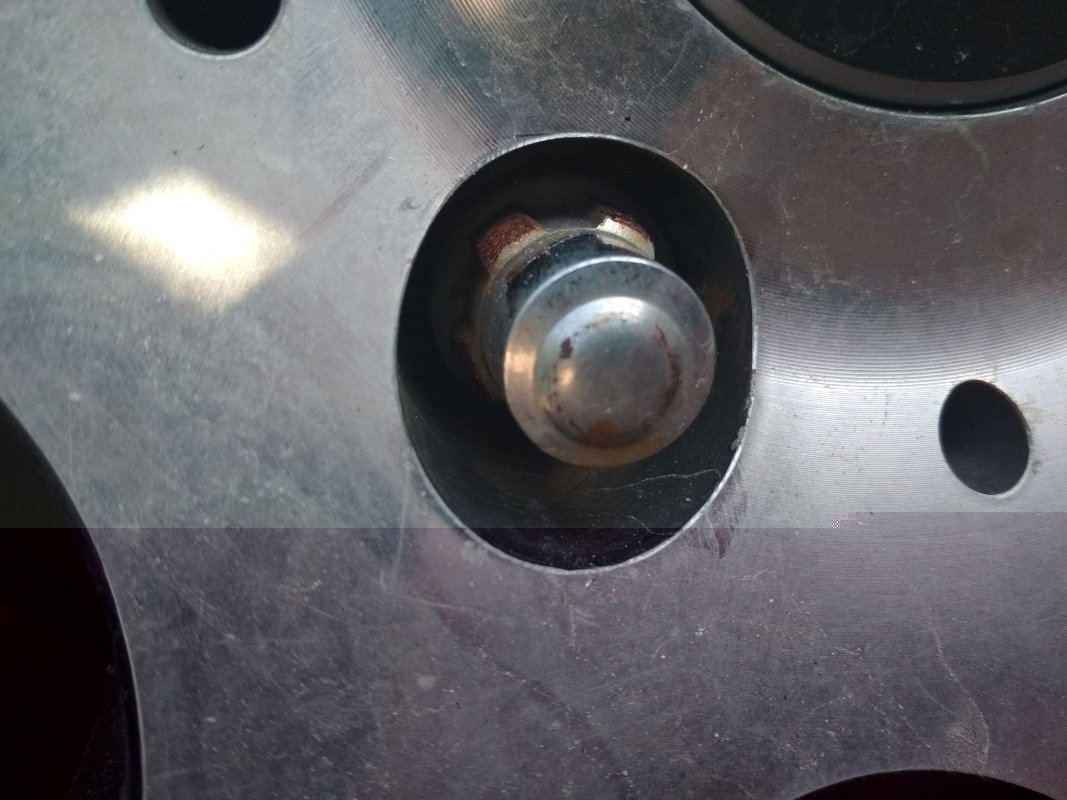

Czy ktoś wie jak to mogę odkrecić nie majać nakladek do tych śrub ?
Odkrecenie srub przeciwkradziezowych

Rozumiem ze sruby chcesz totem wymienic ....
Wiec najlepiej na wierchu dospawac nakretke pasującą do klucza do kól i odkrecic normalnie ...
Ew. Jak nie masz nak pospawac to napewno masz szlifierke .. i jesli jest na tyle podejscia oszlifowac dwa przeciwlegle boki na plasko (pod odpowiedni wymiar ) rowniez kluczem odkrecic ....
Łapanie kluczem za to co wystaje moze nie dac rady bo pewno jest mocno doje... krecone

jedź do jakiegokolwiek warsztatu zajmującego się wymianą opon i Ci to zdejmą, oczywiście miej na uwadze fakt że będziesz musiał kupić nowe śruby zamiast tych przeciwkradzieżowych. Możesz to zrobić sam jak kolega pisał wyżej ale możesz uszkodzić felgi (porysować
), ewentualnie kup specjalną nabijaną nasadkę (koszt około 60-90 zł) ale tym sposobem też antykradzieżówka do wymiany.
Tak czy inaczej zaopatrz się w 4 nowe śruby
