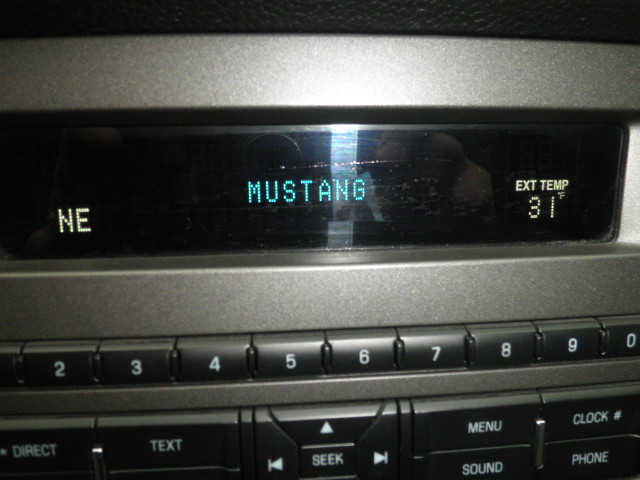

Witam mam problem ,mianowicie radio nie reaguje na przyciski.Na wyświetlaczu tylko to co na zdjęciu.Bezpieczniki w komorze silnika sprawdzone,może ktoś coś podpowie?

Nie znam rozwiązania, ale nie jesteś jedyny:
http://www.allfordmustangs.com/forums/2 ... stang.html" onclick="window.open(this.href);return false;
Ludziom się to pojawia po dłubaniu przy antenie od radia satelitarnego, jakiś błąd, zwarcie, coś nie styka?
Spróbuj twardego resetu, wyciągnij bezpiecznik na chwilę i włóż z powrotem. W tym wątku piszą, że to bezpiecznik #3, ale sprawdź na diagramie, może być albo w komorze silnika albo pod pokrywą przy nogach pasażera po prawej.
Można też odłączyć aku, ale więcej rzeczy wtedy pokasujesz.

Masz rację antena była odkrecana ,muszę sprawdzić jak została zamontowana,czy nie ma zwarcia.Dzięki za podpowiedż bo każda jest dla mnie istotna.
