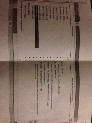

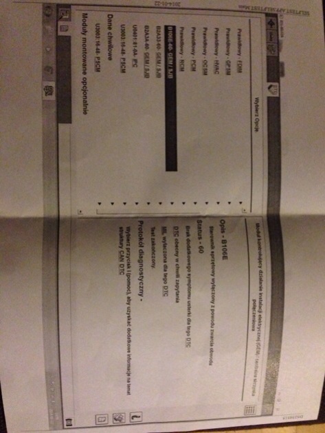

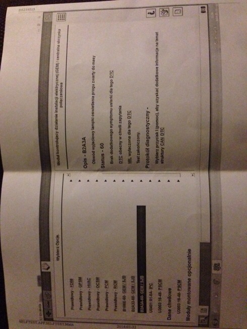

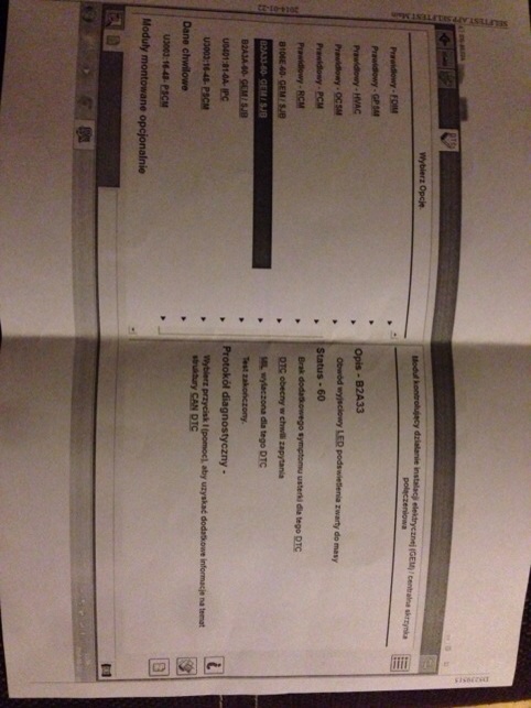

Przy przeglądzie przedzakupowym, podczas badania komputer zwrócił ponizsze kody błędów, może ktoś pomóc zinterpretowac je?
W jednym z nich jest mowa o progu ale on świeci, nie pali mi sie natomiast podswietlenie kierownicy, przcisków ( bagażnik, awaryjne, ESP ) i nie wiem czy nie powinny świecić sie poszczególne położenia autoamtycznej skrzyni biegów?
Model w opisie.
Z góry dzieki za pomoc.

podświetlenie przycisków o których piszesz powinno się świecić
resztę wysłałem na PW ;)
