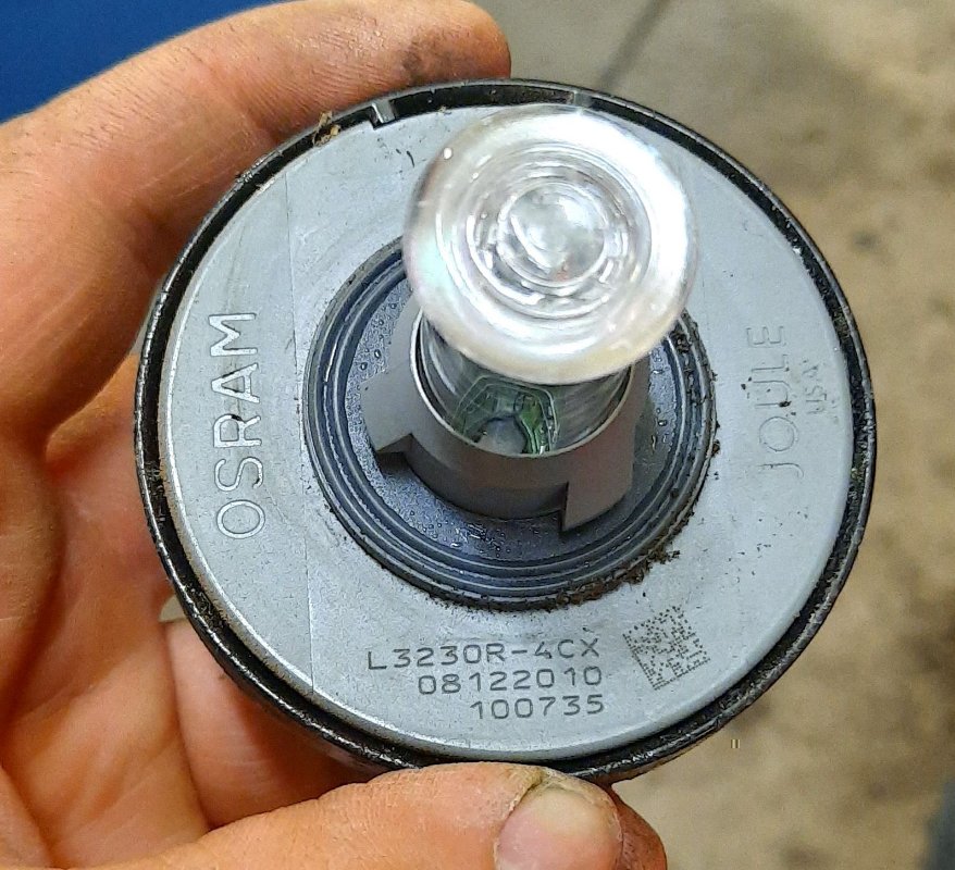

Post autor: Arek0402 » 2020-10-12, 15:57
Dostanę gdzieś takie żarówki jak w załączniku tylko pomarańczowe?

Post autor: sad » 2020-10-12, 18:51
Nie, trzeba przerabiać.

Post autor: Arek0402 » 2020-10-12, 20:07
Całe lampy?

Post autor: sad » 2020-10-12, 21:37
Te żarówki i wiązki.

Post autor: sad » 2020-10-13, 08:56
My rozbieramy je, wyjmujemy płytki z ledami i wstawiamy nasze autorskie. Bez rzeźby z owijaniem pasków led lub przerabianiem gniazd w lampach pod inne żarówki.

Post autor: Michał P. » 2020-10-13, 10:11
I mamy wtedy dwa w jednym, pomarańcz kierunek i stop ? Pomarańcz przebija się przez czerwony klosz ? Masz może jakiś film na YT jak to się prezentuje.

Post autor: sad » 2020-10-13, 12:09
Tak, 2 w 1.

Post autor: sad » 2020-10-13, 12:11
sad pisze:
2020-10-13, 12:09
Tak, 2 w 1. Stop nie działa razem z kierunkiem, bo byłaby choinka.
