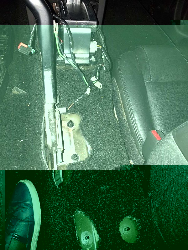

Zjadłem konsolę jak w załączniku i nie mogę zlokalizować sterownika... Coś przegapiłem ;)?

Jak coś moduł już znaleziony. Jest pod konsola radia i nawiewów.
