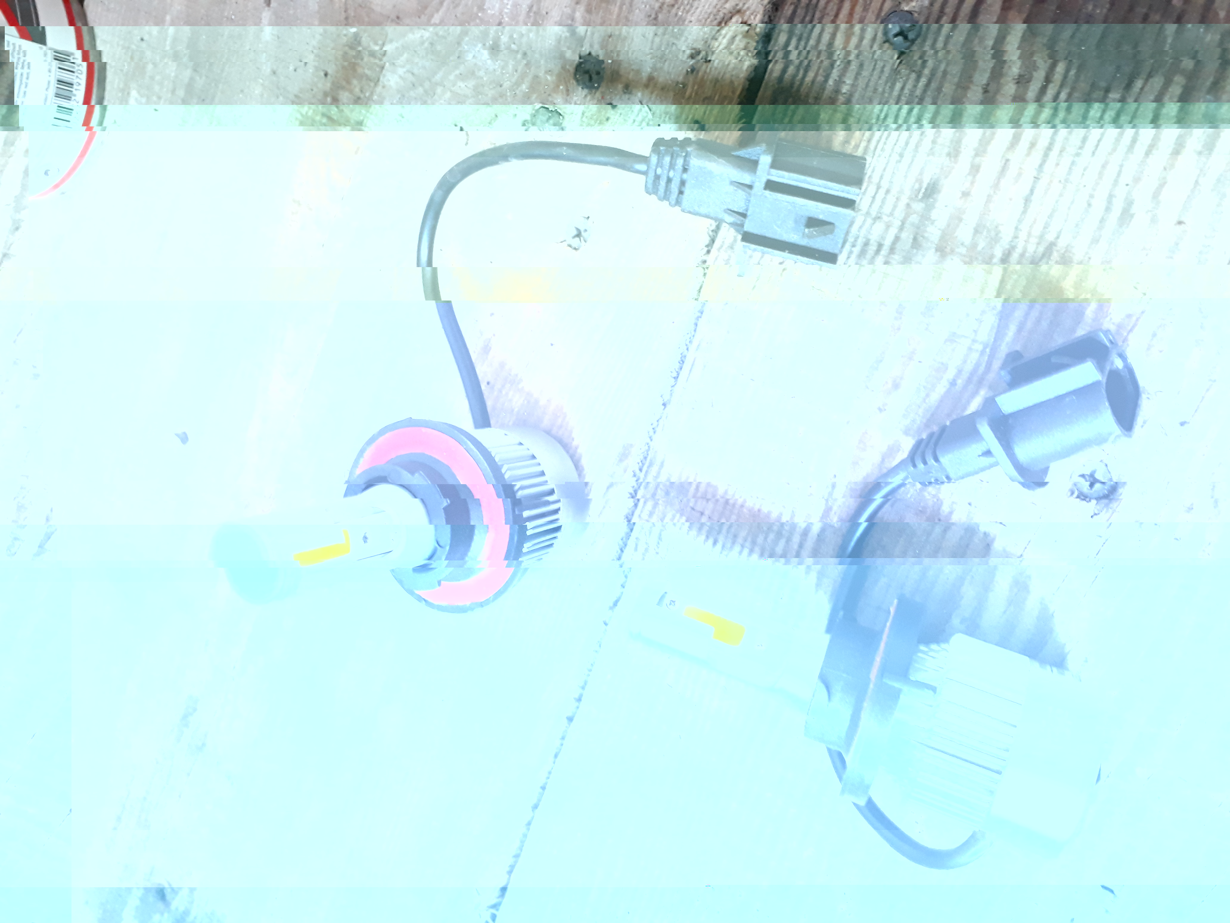

Szukam i szukam jakiś mocniejszych żarówek, bo H13 to jednak dużo światła nie daje, do tego jeszcze żółta barwa (wiem wiem, efektywna, ale jednak żółta)...
no i trafiłem na coś takiego: http://allegro.pl/zarowka-led-h13-dc9v- ... 46154.html" onclick="window.open(this.href);return false;
żarówki LED, zamiennik H13. Ktoś na czymś podobnym jeździ?

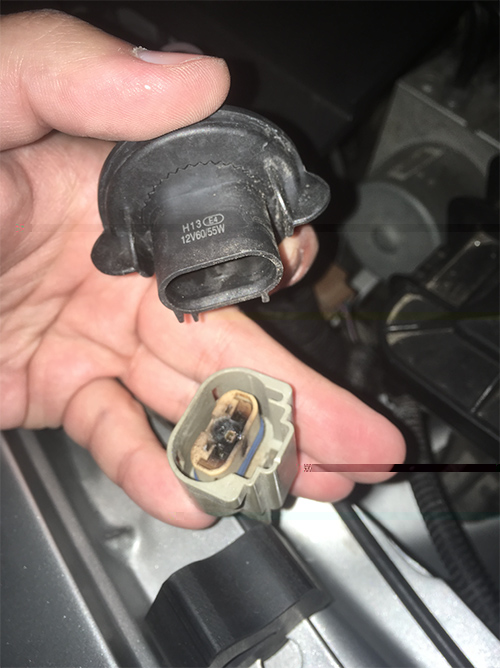

Przy okazji druga sprawa - mam taką oto kostkę... czy to normalny efekt? Wątpię, ale jednak pytam.. A może to standard w koniu?

Miałem założone takie i fajnie auto wyglądało jak świeciły. Światło białe ala xenon.
Jeżeli chodzi o oświetlenie drogi to w nocy przed samochodem było słabo widać. Po podjechanie pod jakąś ścianę tak w odległości ok 5m granica światła i cienia była zauważalna., a przed samochodem robiło się widno. Wniosek bardzo zospraszały światło. Jeżeli było mokro to już jazda na wyczucie , porażka. Dlatego wróciłem do żarówek.

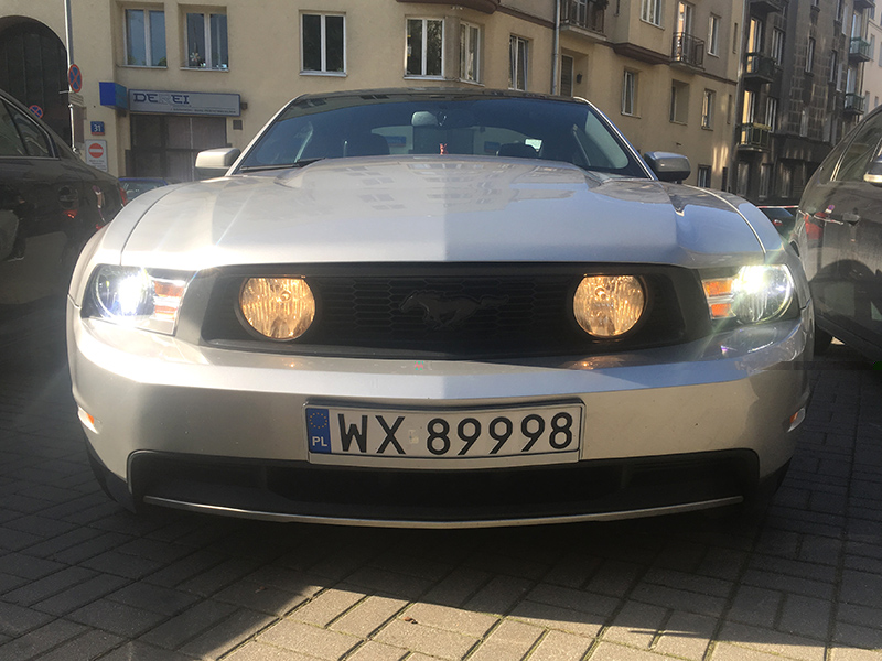

Za wcześnie by ocenić. Musiałem mieć bardzo wypalone żarówki Philipsa, bo serio te ledy oświetlają mi więcej. Podkreślam, że porównuję do moich starych żarówek. Może gdybym dał zwykłe nowe H13 to różnica byłaby mniejsza...Michał P. pisze:Piotr jak z poprawą widoczności po wymianie żarówek ?
Spostrzeżenia:
- w dzień stojac w korku na starych żarówkach nawet nie widziałem na zderzaku samochodu przede mną czy mam zapalone światła czy nie. Na tych ledach światło się odbija, więc świecą mocniej niż moje stare.
- wczoraj pierwszy raz przejechałem się w nocy, ale było to po Warszawie, więc ulice oświetlone. Światło świeci daleko, zaskoczony tym jestem, bo Rafał pisał mi, że świecą na 5 metrów i jest ostra granica światła i cienia. Mi świecą daleko, aczkolwiek zwróciłem uwagę, że znaki bardzo mocno są doświetlone i tym samym odbijają światło. W drugim aucie, gdzie mam xenon OSRAM i bardzo mocne światła chyba tego efektu nie mam. Muszę przejechać się tą samą trasą, bo być może te ledy świecą kuliście a nie mają ustalonej wiązki światła, która świeci w danym kierunku.
Zatem za wcześnie by cokolwiek powiedzieć, przydałoby się pojechać na pomiar ustawień światła. Patrząc z pozycji kierowcy to da się na tym jeździć, myślałem, że będzie gorzej. Myślę, że nawet w deszczu pomimo barwy i być może innej wiązki światła będzie lepiej niż na moich starych. Ale to piszę z pozycji kierowcy, nie wiem czy one nie oślepiają innych. Trzeba by to sprawdzić.
Teraz myślę, że może stare kostki gubiły gdzieś prąd, bo jedna kostka była przepalona jak na zdjęciu, a druga była podłączona bez kostki. W efekcie światła długie mocniej świeciły mi w lewej lampie niż w prawej. Teraz mam wszystko OK. Stare żarówki mam, mogę zrobić jakiś test, porównanie.
