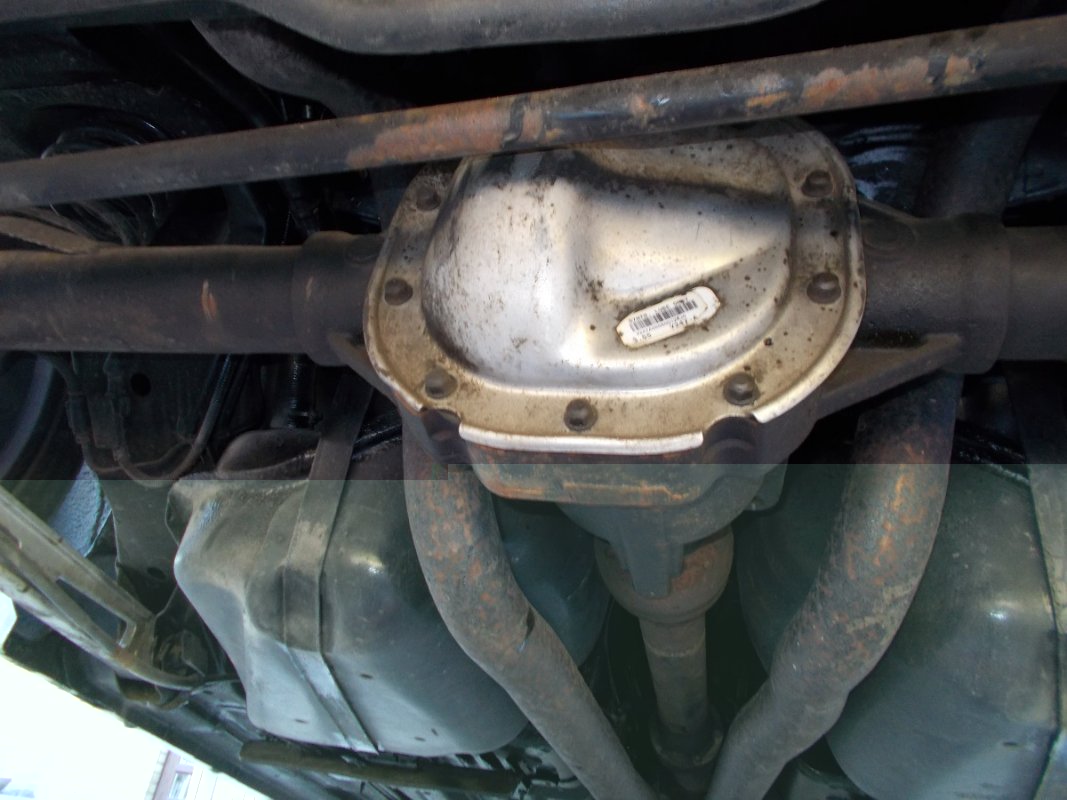

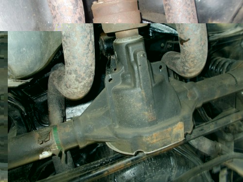

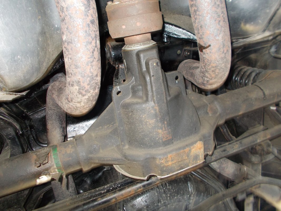

jakoś tak nie mogę dopatrzeć korka spustowego i przelewowego GT 06/07 jak to jest u was???
- RAFAŁ (GROSZEK)
- Posty: 2454
- Model: był SN95 jest GT2011
- Kolor: SREBRNY
Re: Wymiana oleju w moście
odkręca się dekiel i spuszcza olej , a później na silikon . śruba do wlewania jest po stronie kierowcy od przodu na kwadrat 10
