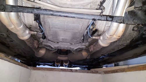

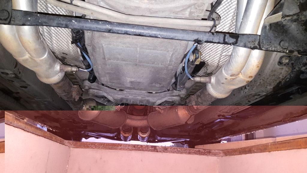

Re: 3.7l V6 + long tube
Tak to u mnie wygląda.
Jesli chodzi o przeglądy to dobrze miec zaufanego diagnoste , bo będzie głośno. A z pomiarem spalin przy tych sportowych katalizatorach pani z American Muscle zapewnia że jest w normie.
