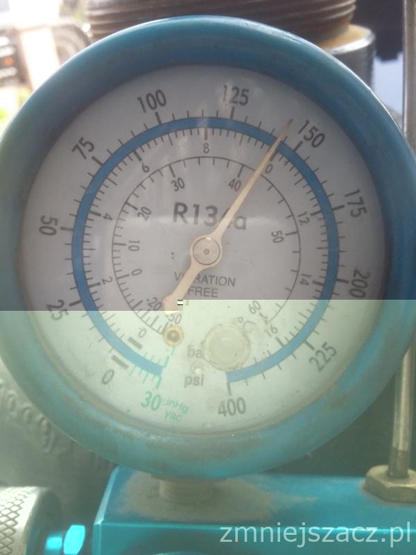

Re: Cieśnienia w układzie klimatyzacji
z całym szacunkiem ale to faktyczne żartRAFAŁ (GROSZEK) pisze:nie noo , żart . wysokie ciśnienie jest zależne os stopnia zużycia kompresora i można to znaleźć w tabeli danych technicznych kompresora , a niskie ciśnienie przeważnie się ustawia dla gazu 134a na +10-15 stopni w zależności od temperatury zewnętrznej ,![]()
a wentylator tak się włącza po włączeniu klimy
ps. ciśnienie w układnie Japończyka czy samochodu z USA musi być takie samo
ciśnienie niskie - niebieski zegar powinno oscylować w granicach 2-2,5 bar
ciśnienie wysokie - czerwony zegar jest zależne od temp. na zewnątrz i tego na jakie ciśnienie jest ustawiony presostat sterujący działaniem sprężarki i/ lub wentylatora często jest tak że włączenie klimy załącza też wentylator obligatoryjnie. Są też wentylatory z różnymi biegami które w zależności od ciśnienia w układnie [temp zewnętrznej ] działają z innymi prędkościami obrotowymi
na zdjęciu jest zegar akurat niskiego ciśnienia
i teraz wskazówka jest teraz 145 psi/ 10bar / 42 stopnie celciusza - jest to przykład ale dość jasny. Jeśli temp na zewnątrz wynosi 42 stopnie to takie ciścienie jest w układzie na niepracującym układzie [ oba zegary wskazują taką samą wartość - trzaba pamiętać że zegary są wyskalowane inaczej
