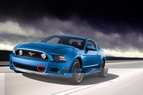

Re: Termometr - zawyżone wskazania temeratury na zewnątrz
mniej więcej tutaj. Za zderzakiem
dostęp od dołu
dostęp od dołu
