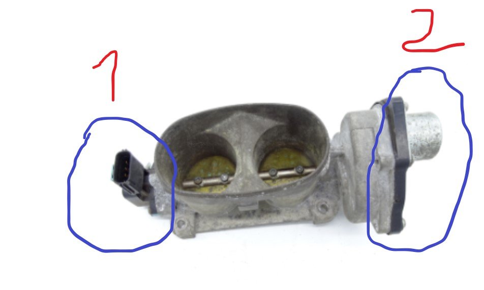

Szanowni koledzy i koleżanki. Mam pytanie. Otóż autko wysoko trzyma wolne obroty (jak się rozgrzeje spadają), spadają jednak powoli. Po naciśnięciu dynamicznym pedału gazu i puszczeniu obroty spadają do ok 900, potem rosną na chwile tak do 1200 i spadają znów do normalnego poziomu.
Zaczynam diagnozę od przepustnicy. Wykręciłem ją, wyczyściłem.
Jak się nazywa element nr 2 na zdjęciu? Numer 1 to tps czyli czujnik położenia przepustnicy, a jak nazywa się cholerstwo nr 2? no i czy występuje to jako osobny element czy tylko w komplecie. W środku są zębatki i sprężynka.
Wszystko rozebrałem, wyczyściłem i nasmarowałem smarem hybrydowym ale problem pozostał.
Poniżej zdjęcie.

Siłownik przepustnicy, throttle actuator lub throttle body motor. Kupić możesz tu : https://www.rockauto.com/en/moreinfo.ph ... 39&jsn=939
lub Amazon , e-bay. W Pl też znajdziesz używkę.
