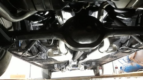

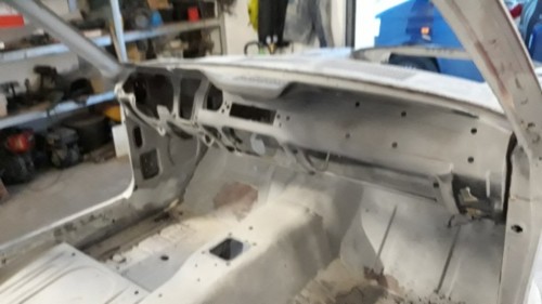

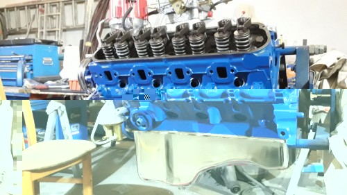

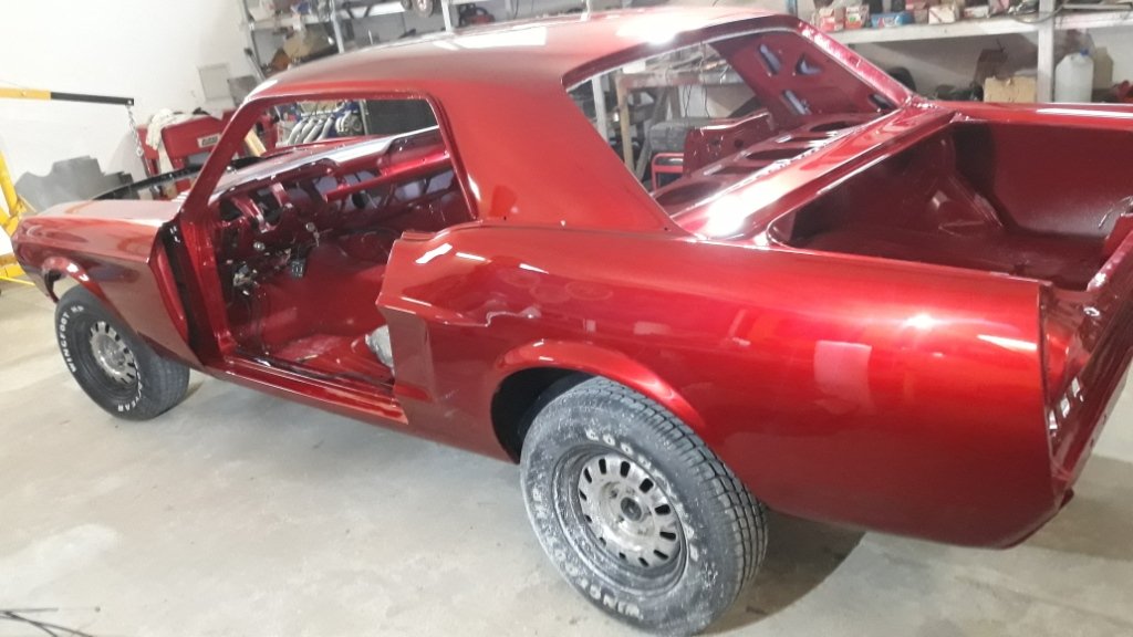

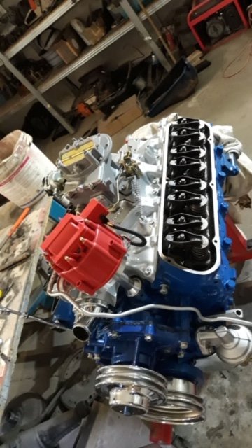

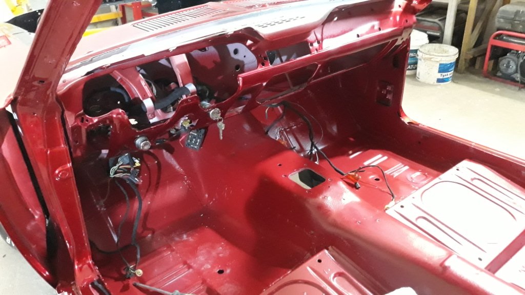

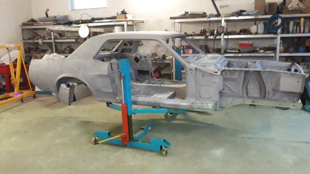

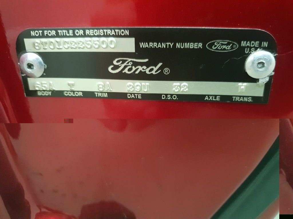

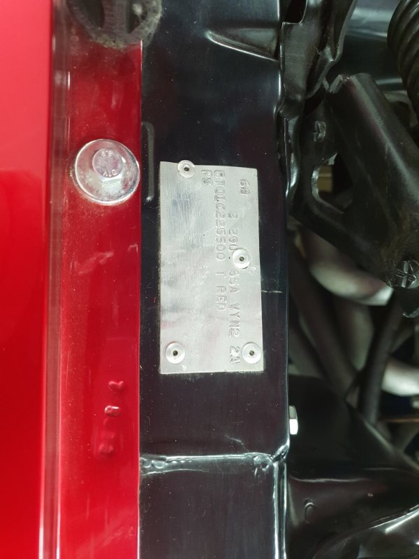

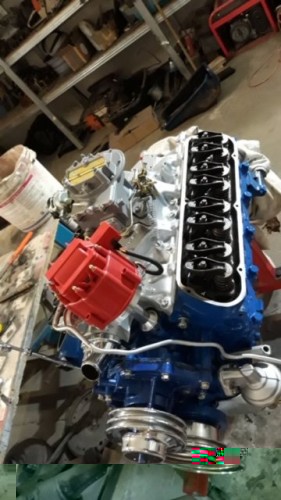

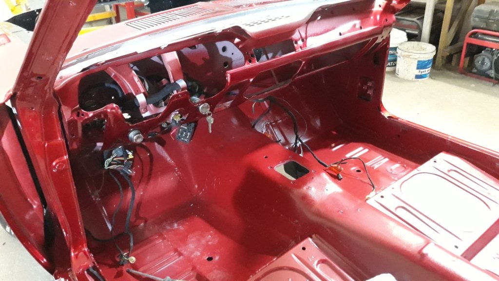

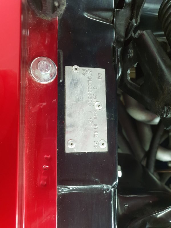

Witam forumowiczów.

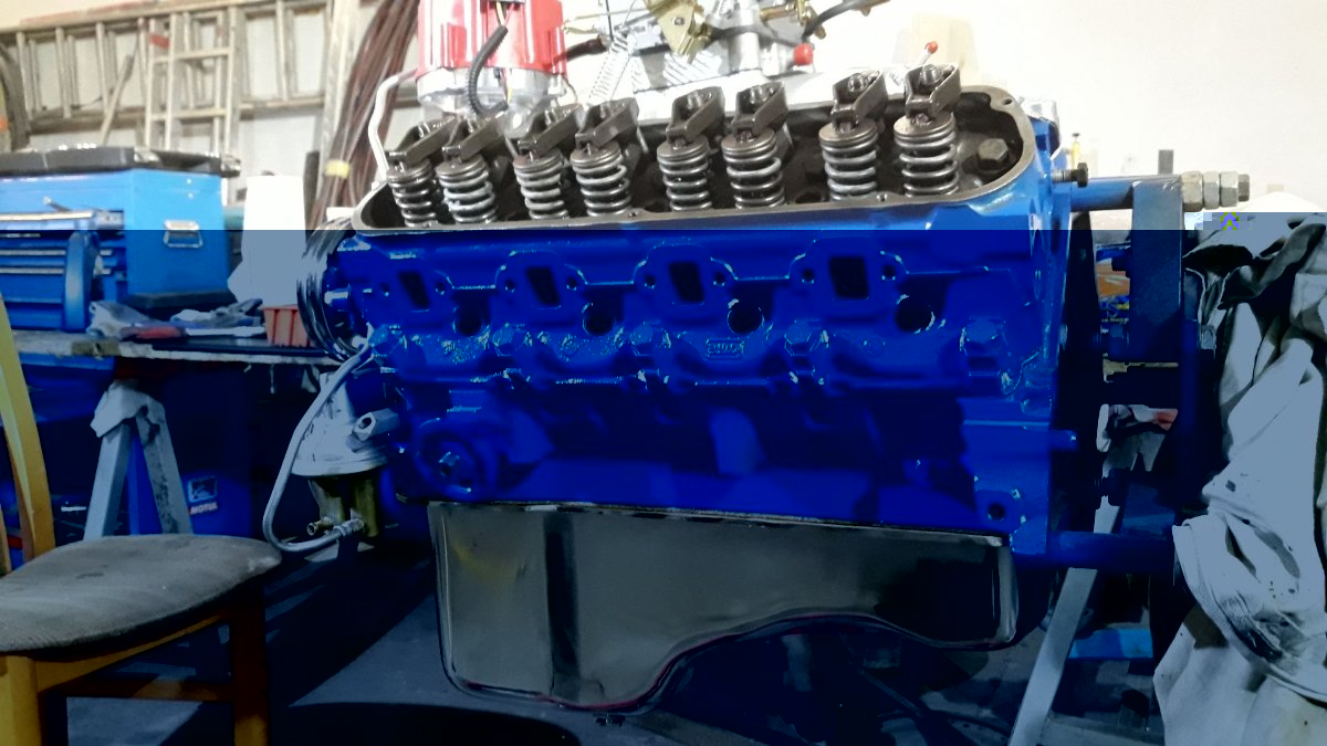

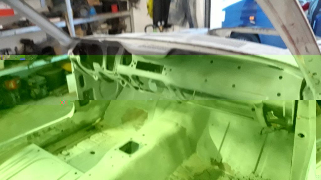

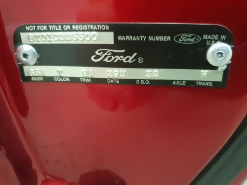

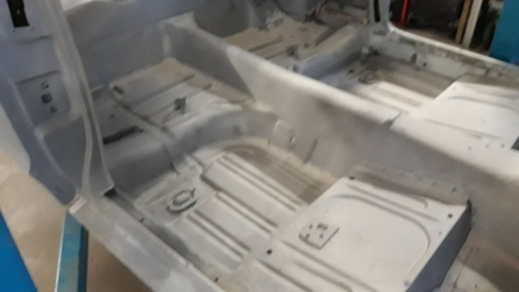

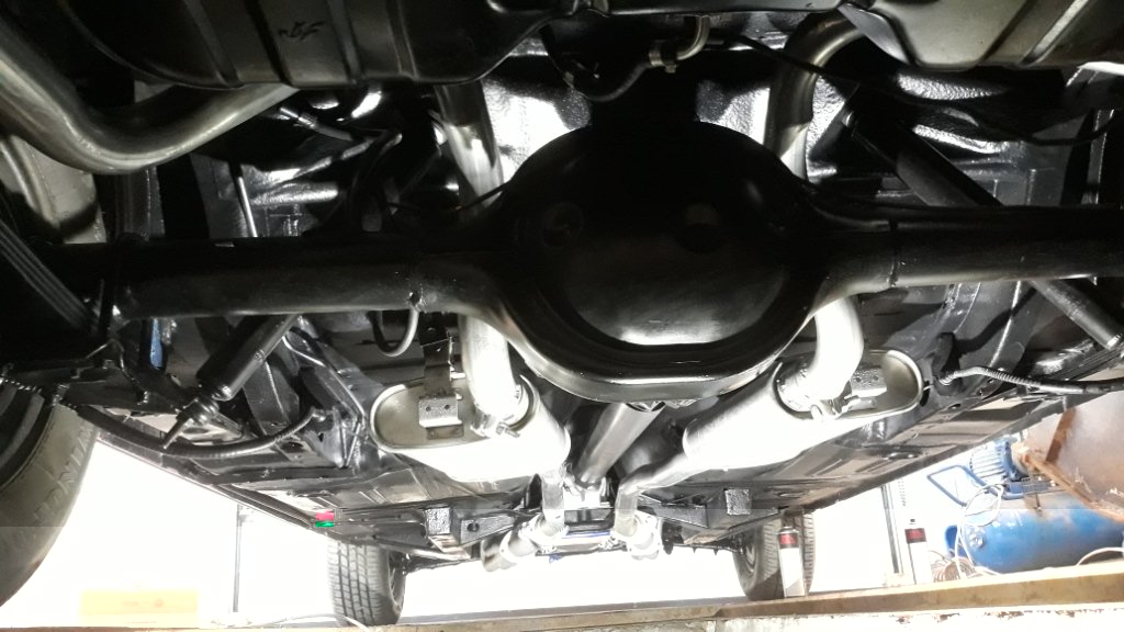

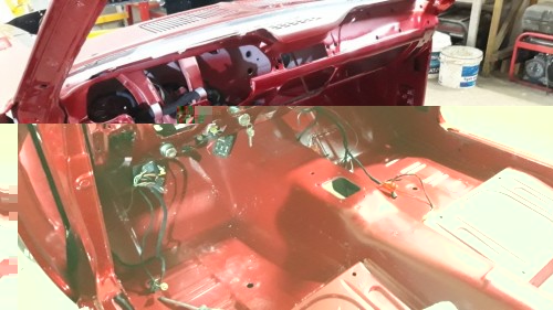

Przymierzam się do kupna mustanga, jest oferta tu w Polsce, po pełnej renowacji, podam Vin i zdjęcia tabliczek i kilka fotek z renowacji od właściciela, koledzy pomożecie w ocenie i rozszyfrowaniu?
Wrzucę też linka do ogłoszenia, liczę na Waszą pomoc i opinie. :niepewny:
Link:
https://www.otomoto.pl/oferta/ford-must ... 934d9ff9f4
zdjecia
Jeśli to nie ten dział to proszę admina o przeniesienie
Pozdrawiam :)

Śruby na wagę z metalowca, technologia łatania nadwozia i sposób malowania nie świadczą o prawidłowej jakości renowacji... :/

Szanowni koledzy, czy mogę prosić o więcej opinii na temat tego mustanga, bo nie wiem czy jechać go oglądać, czy dać sobie spokój i wziąć się za renowację od podstaw jakiegoś innego auta. :niepewny:

Wedlug mnie zdecydowanie zadrogo.
Czy ten egzemplarz jest maching number ?
Uwazam ze taka cena za coupe tylko za originalny egzemplarz, z historia i przebieg udokumentowany, nie remontowany i w bardzo dobrym stanie.
