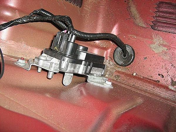

Witam, czy ktoś może mnie oswiecić co to za urządzenie ?
Znajduje się we wnęce na koło zapasowe w bagażniku.

Piotrek, uwazaj bo to zasilanei od pompy paliwa

Zgadza się.
To sterownik od pompy paliwa + zasilanie.
