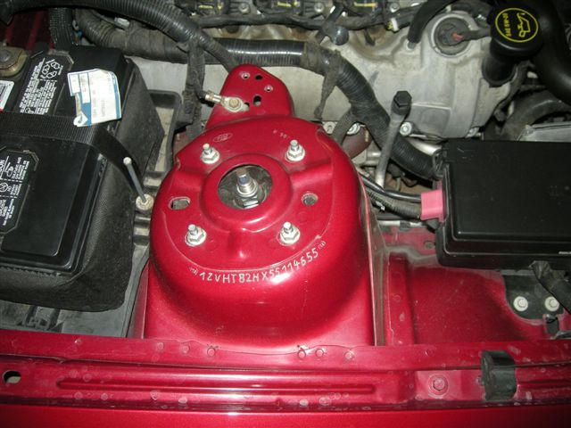

Ja mam dodatkowy VIN "wydziergany" w komorze silnika jakimś dremelem czy cuś i fakt, że jak przegląd okresowy robiłem to koleś wołał o niego a ten z podszybia kazał mi sobie ...
Nie trzeba robić specjalnych ceregieli - po prostu VIN w trwały sposób jest naniesiony na karoserię

Sprawa prosta - jest uregulowana Ustawą z 2002 roku.
To że diagnosta "widzi", "nie widzi", "wymaga", "nie wymaga" jest kwestią czasu na kogo wpadniesz kolejnym razem...Przepis JEST. Jak nie chcesz mieć stresu przy każdej kontroli drogowej to warto zrobić VIN...

U mnie jest tabliczka widać nawet nitykuczko pisze:Ale ten na podszybiu jest wybity na karoserii przecież, więc nie powinno być problemu - oni może myślą, że to jest włożona jakaś tabliczka?
