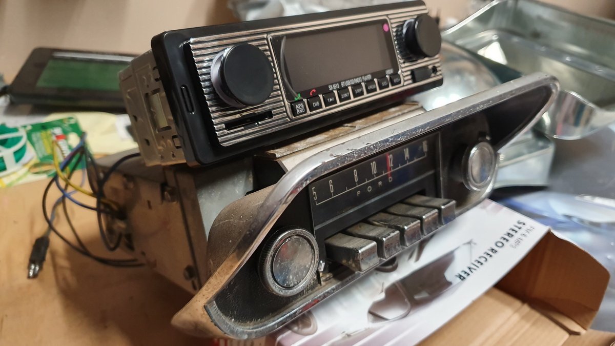

Zakupiłem u wschodnich przyjaciół oldscholowe radyjko:
https://www.aliexpress.com/item/3304441 ... 5c0fpCzRwc
W połączeniu ze starym: Same radyjko jest całkiem dobrej jakości, ma wszystko co jest obecnie potrzebne FM, USB, BT. Niestety rozstaw potencjometrów jest inny i po rozbraniu starego nie da się go od tak przełożyć.

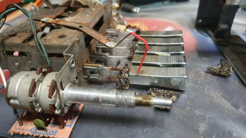

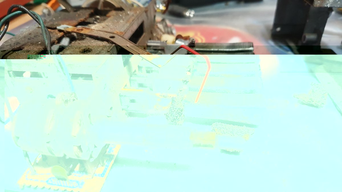

Mechanizm od środka (i tak by z tego nic nie było): Musiałem pokusić się o wylutowanie nowych potencjometrów, portu USB oraz diody IR. Wyprowadziłem sobie też na wszelki wypadek zewn mikrofon (do zestawu głośnomówiącego). Sporym wyzwaniem było dopięcie nowych potencjometrów. Ten od wyboru trybu wmontowałem w stary a głośność przepiełem w ... strojenie, dzięki temu jest wizuwalizacji a postaci skali
Wykorzystałem też przyciski aby wciskały mi przyciski nowego radyjka.

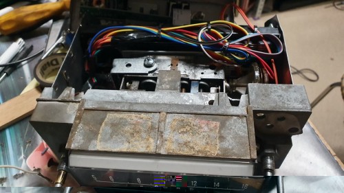

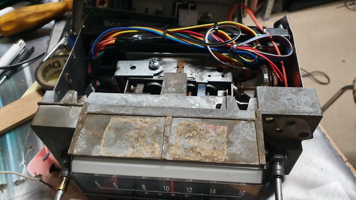

Wersja testowa od środka (dałem za długie kabelki):
Zastanawiałem się nad przeniesiem LCD za szybkę ze skalą, ale chyba zepsuło by to widok. Radio jest proste w sterowaniu, poza tym jest malutki pilot jakby co
