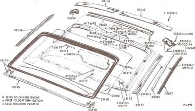

mam tu rysunek moze sie przyda

Post autor: mrowcio » 2012-04-14, 12:33
conver67 pisze:mam zagadke,jak zamocowac te osłony słupków szyby czołowej?nie ma na nich żadnych klipsów jak w door panelach,ktore wsuwa sie w dzióry na klipsy.natomiast w słupkach są dzióry,a dodam,ze te osłony sa nowe,kupione w Mustang Unlimited.macie jakis pomysł?
doczytalem w necie sa dobre i zle wiesci
"They slide onto the pillar pads, and poke into holes in the pillars. No welding involved. They are not available, but the similar door panel clips can be made to work"
wygladaja tak sa wsuwane w wykonczenie slupka, ale nie sa dostepne :( podobno mozesz uzyc spinki od drzwi :)
