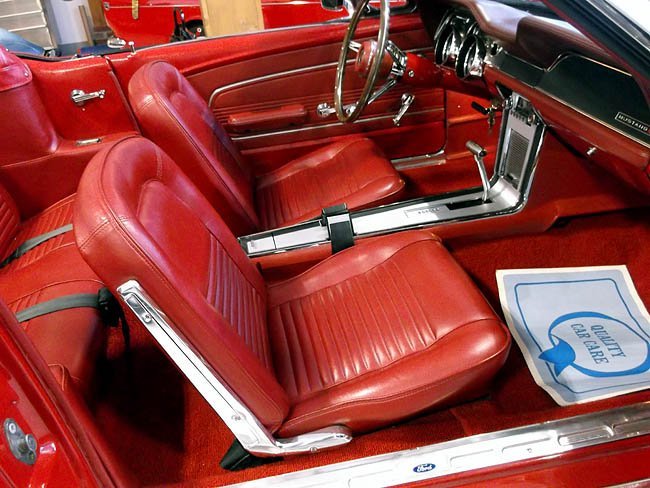

Witam.
Proszę o pomoc w następującej kwestii. Jestem na etapie odnawiania wnętrza,potrzebne są informacje jak wygladały w oryginale fotele dla tego modelu,tzn przeszycia ,rozstaw ,zestawienie kolorów dla czerwonego wnętrza.Jesli jest ktos z okolic Wawy i posiada takie wnetrze w oryginale ,chętnie poproszę o kontakt.Pozdrawiam
6t07t
Posty: 1650
Model: 1966-2008
Kolor: Silver Blue, Black
Re: Cabrio 1967 oryginalna tapicerka
Post autor: 6t07t » 2020-03-20, 09:25
Dla każdego rocznika i większości wersji są dostępne gotowe tapicerki. Nie ma co się bawić w szycie zamienników bo nigdy nie wygląda to dobrze a kosztuje znacznie więcej.
