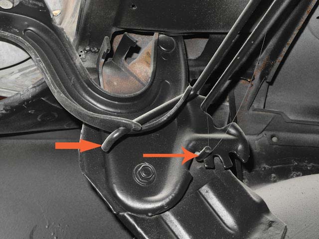

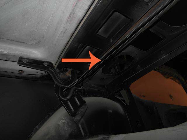

czy da się regenerować albo wymienić na coś innego ( na CJP nie mają takiej części...) sprężyny od naciągu zawiasu tylnej klapy? Może coś od innego modelu?
Chodzi o tę część:
konkretnie drut napinający zawiasy :
Pomimo utawienia na maxa ( ostatnie oczko...) zawiasy nie trzymają i klapa opada :wstyd: Sugestie?

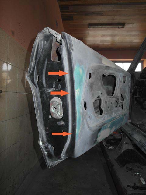

Drugi case to sposób mocowania uszczelek drzwiowych ( drzwi przednie) :
Od spodu, wzdłuż drzwi biegnie specjalna szyna na której montuje się uszczelkę. A co z bokiem :
na klej jakiś - czy ktoś mądy usunął tę rynienkę która tu też powinna być? :cenzura:

dałeś radę z tą opadającą klapą? dziś mnie ten sam problem dopadł, obawiam się że to z nadmiaru szpachli na klapie (niestety była mocno wytargana życiem, docelowo mam plan kupić nową).

Heja...okazało się że jest sposób. Sprężyne ( czytaj drut ;) ) trzeba rozhartować i zahartować ponownie...to przywróci jej sprężystość i będzie wszystko śmigać jak należy.
Znalazłem u siebie hartownię - do końca tygodnia dadzą mi odpowiedź czy zrobią, jak i za ile :przestraszony:
Jeżeli chodzi o kupienie - przekopałem kilka sklepów w US, tej sprężyny nie ma... chyba że mówisz o kompletnej klapie, wtedy no problemo ;)

Ja uszczelki o ile dobrze pamiętam kleiłem na klej do szyb... Do dziś nie mam problemu a minęło sześć lat ;)

Witam, miałem ten sam problem z opadającą klapą i również myślałem że to od szpachli ale po długich namysłach okazało się że po prostu źle zamontowałem sprężyny i nieźle się nagimnastykowałem żeby je prawidłowo zamontować. teraz klapa tak się otwiera że można zęby zgubić.
