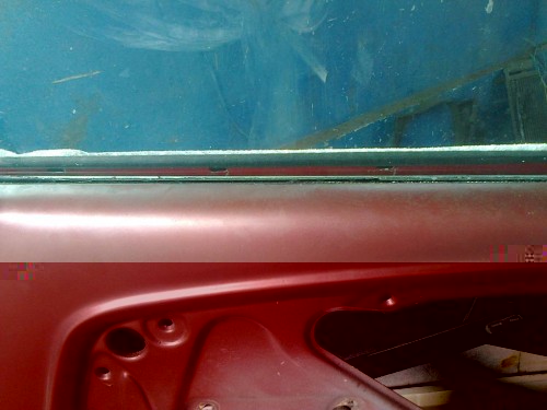

Wrzuć zdjęcie jak to wygląda.

zdjęcie takie sobie bo robione telefonem. chodzi mi czy fabrycznie przy podniesionej szybie wystaje ta rynna w którą jest wsadzona szyba, a jak tak to ile.

Z tego co widzę to jest prawidłowo. Załóż boczki to nie powinno jej byc widac. Zreszta przy maksymalnie podniesionej szybie drzwi powinny zamykac sie w sposob umożliwiajacy ich bezpieczne zamkniecie ( bez wylamania szyby). No chyba ze masz zle( za nisko) zalozone drzwi i ktos probowal to zniwelowac majstrujac przy mechanizmie podnoszenia, ale to malo prawdopodobne i szyby na zamowienie;P Stawiałbym na to, że jak założysz boczki to listwa sie schowa. Pozdro

no dzięki, trochę pomajstruje i zobaczę co wyjdzie
