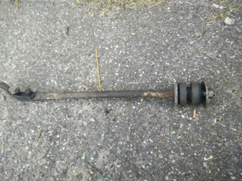

proszę o pomoc.... niżej foto
takie cos musze kupić wychodzi z przodu auta pod zderzakiem i łączy prawy wahacz jest zerwany gwint na drążku....nie wiem co lepsze kupić drugi czy robić mniejszy gwint i mniejsza nakrętkę?
jak zrobie nowy gwint to wytrzyma z mniejsza nakretka?

maciek87 pisze:proszę o pomoc.... niżej foto
to drążek reakcyjny... on trzyma prawie całą masę auta przy hamowaniu, jak się urwie to ohoho...
nie naprawiaj tego.
