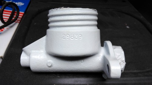

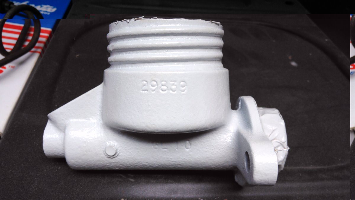

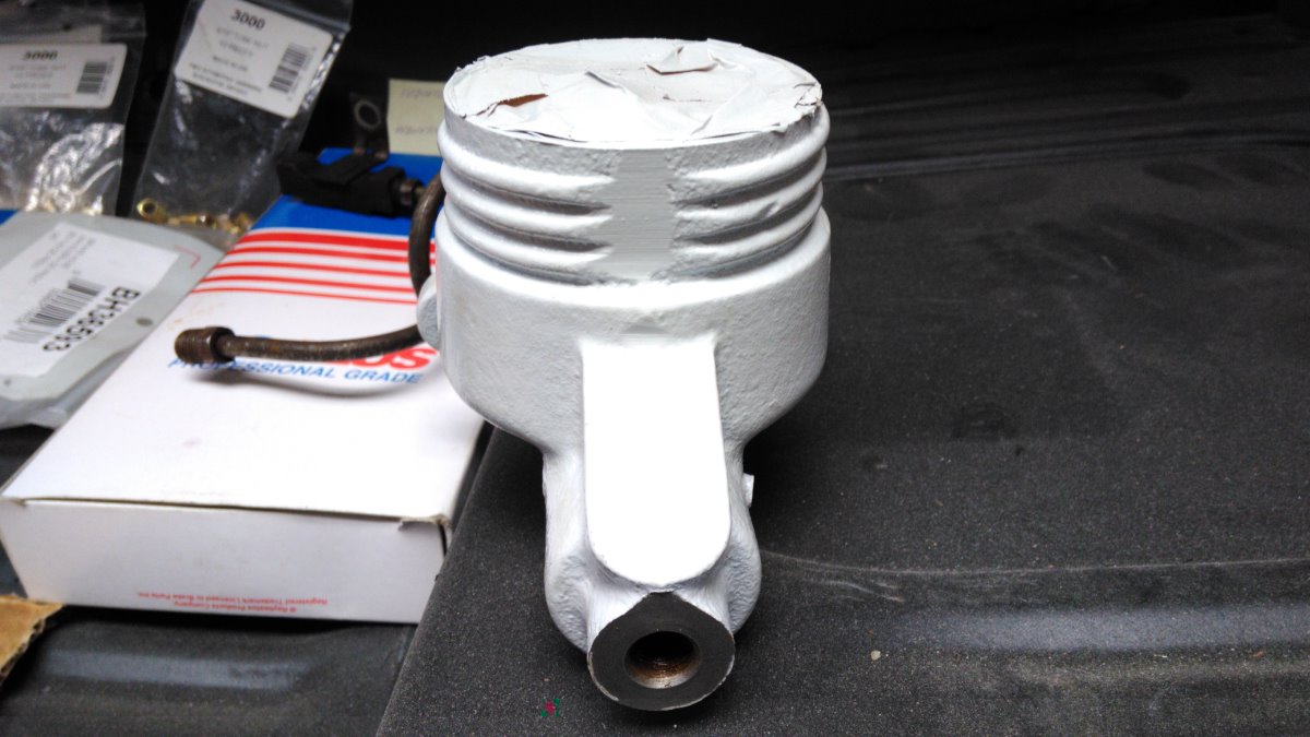

Wymieniłem pompę hamulcową w Mustangu z 1966 roku 289 V8.
Jest to pompa Raybestos (numer części MC39496) i mam problem z podłączeniem starego przewodu hamulcowego z końcówką do tej właśnie pompy.
Potrzebuję nowy adapter łączący pompę z końcówką przewodu hamulcowego (adapter ze starej pompy nie pasował).
Średnica wewnętrzna otworu w pompie wynosi 10,1 mm, natomiast średnica zewnętrzna gwintu końcówki przewodu hamulcowego biegnącego od reduktora wynosi 11,0 mm.
Proszę o pomoc w temacie, gdzie taki adapter kupić w odpowiednim rozmiarze (znajomy wysłał mi z USA, ale nie taki jak potrzebuję).
Niby drobiazg za kilka dolarów, ale zarazem duży problem, który uniemożliwia skończenie prac przy układzie hamulcowym.
W załączeniu fotka pompy.
Za wszelkie opinie z góry dziękuję.

adapter jest potrzebny? Mi po wymiarach wychodzi, że to jest ten sam gwint.

Nie stosuje się w tym miejscu adapterów. Musi być odpowiednia końcówka. Wszystkie końcówki są oczywiście calowe. Do sprawdzenia typu gwintu trzeba mieć grzebień pomiarowy.
Dodatkowo przewód między pompą a rozdzielczem ma większą średnicę niż pozostałe.
Najlepiej oryginalny przewód zachować i zrobić w jego miejsce nowy z nowymi odpowiednimi końcówkami.
Końcówki calowe jakiś czas temu były dostępne na allegro. Kup z każdego rozmiaru i któraś powinna trafić.

Dobry wieczór
Dziękuję za wiadomość.
Zacząłem szukać adaptera, bo gdy Forda kupiłem taki właśnie był zamontowany u wejścia do pompy.
Spróbuję więc z samymi końcówkami bez adaptera.....

jeśli na zewnątrz gwintu pokazuje ci ok11mm to prawdopodobnie będzie 7/16 cala
Dla pewności jaki musiałbyś jeszcze policzyć ilość zwojów / 1 cal (UNC lub UNF) ale wiem ze to trudne przy gwincie wewnętrznym
