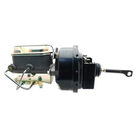

- emgie
- Posty: 392
- Model: 1966 Fastback
Re: ['66 v8 c4] jak poprawic hamulce
Czołem!
Jest jedna podstawowa zasada - ten rozdzielacz powinien być zainstalowany poniżej pompy hamulcowej. Inaczej możesz mieć kłopoty z odpowietrzaniem układu.
To gdzie go zainstalujesz zależy od wielkości serwa i pompy. Najlepiej zamontować go pod pompą jak na poniższym rysunku. U mnie w ten sposób się nie zmieścił i ostatecznie przykręcony mam do bocznego fartucha.
pozdrawiam
M.
pozdrawiam
M.
