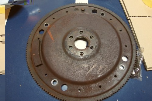

Zamieszczam zdjęcie pokazujące ten mój flexplate - niestety lepszego nie mam. Możecie ocenić czy to 50 czy 28 oz?

- Rezor
- Posty: 1628
- Model: SN95 GT
- Kolor: Niebieski
Re: [FB '66] identyfikacja skrzyni

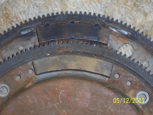

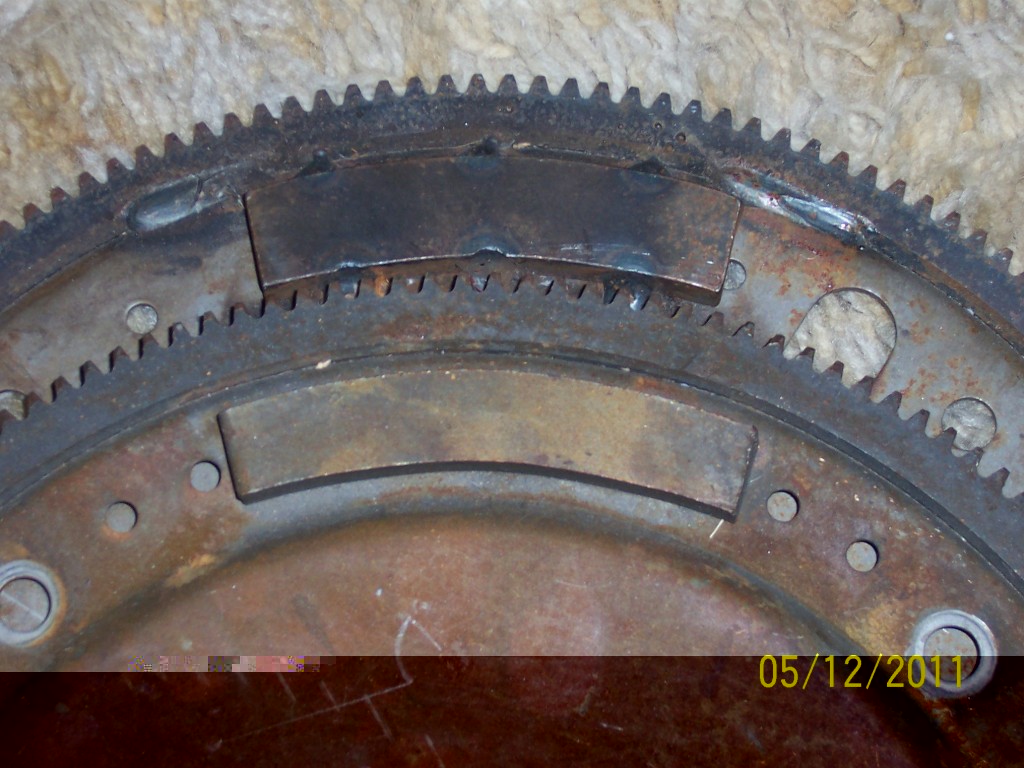

IMO Przeciwwaga na flexplate jest mała ponieważ znajduje się dalej od środka. Pewnie gdyby średnica flexplate była taka jak balancera to odważniki byłyby tej samej wielkości na obu.emgie pisze:Jeżeli popatrzeć na flexplate to te ciężarki są malutkie - powiedzmy 150-200 gram. A jak przeliczyć sobie 28 uncji na gramy to mamy prawie 1 kg ten mały kawałek stali tyle nie waży. Zatem ponawiam pytanie... co dokładnie oznacza 28/50 oz?
Znalazłem nawet coś takiego:
Wynika z tego, że zarówno na 28 jak i 50oz flexplate odważnik jest ten sam, a jedynie wspawany gdzie indziejYou would think that you could just simply weld the 50 oz on but as said above - no. The 50 oz is only 5% heavier but being farther from the center of rotation has the desired affect.
EDIT:
Nie doczytałem dalej
Tutaj masz porównanie obu odważnikówIt also has a large cut-out opposite the weight and other differences. The 28 oz I have here also has some smaller weights welded in 35 degs from the main weight. Do it right and spend the money, worth it in the even short term.
- emgie
- Posty: 392
- Model: 1966 Fastback
to faktycznie wygląda na dobrą argumentację. Niemniej... ten mój flexplate to 28 czy 50?? Jak sądzicie?

- Rezor
- Posty: 1628
- Model: SN95 GT
- Kolor: Niebieski
Na chłopski rozum patrząc na otwory przy odważniku i wielkość samego odważnika obstawiam EDIT: 28oz.
- emgie
- Posty: 392
tak też to mi wygląda, ale bez rewizji się nie obędzie. Dzięki!
