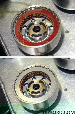

Druga możliwość to błąd podczas składania. I mam tu pewne podejrzenie. Podczas składania sprzęgieł biegu wstecznego właściwie nie mogłem ich obracać. Weszły bardzo ciasno. Powodem może być nie do końca cofnięty tłoczek pod tymi sprzęgłami. To te sprzęgiełka widoczne na zdjęciu.
Co myślicie? Jakieś inne koncepcje?

Potencjalnie widzę dwie możliwości... taśmy - z ich poluzowaniem nie będzie problemu - spróbuję to jutro zrobić i zobaczymy co wyjdzie.

Mogłeś jeszcze któreś z łożysk włożyć na odwrót i jest za ciasno

Sprawdzałeś grubość tracz ? Może miały różnicę...

... i to jest mój kolejny trop. Nie sprawdziłem. Ale mam jeszcze oryginalne. Skrzynia jutro zostanie wyjęta - rozbiorę ją i sprawdzę.yoozeq pisze:Sprawdzałeś grubość tracz ? Może miały różnicę...
Nie ma cudów. Albo tłoczek nie został dobrze cofnięty po wymianie oringów uszczelniających, albo tarczki za grube, albo te taśmy...
