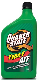

4. Quaker State FLM ATF
11 alski.jpg (17.07 KiB) Przejrzano 3615 razy

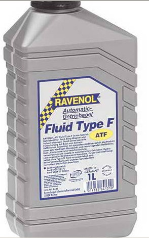

5. Ravenol
07 alski.jpg (38.86 KiB) Przejrzano 3615 razy
