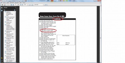

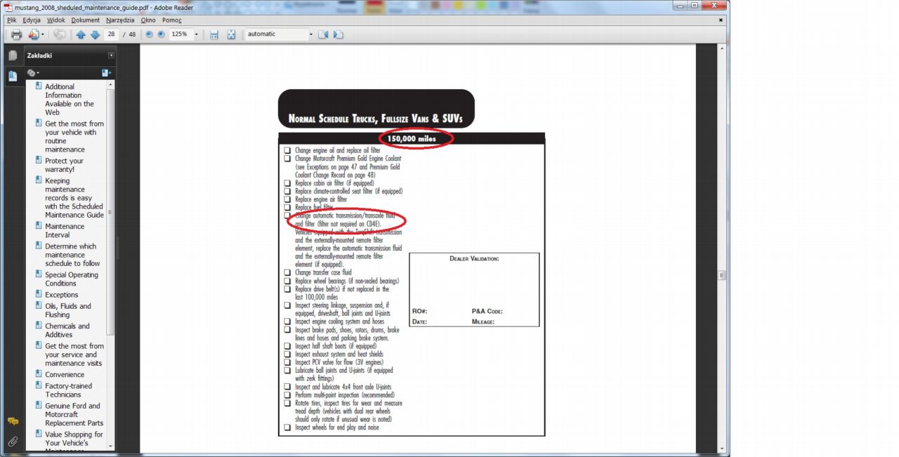

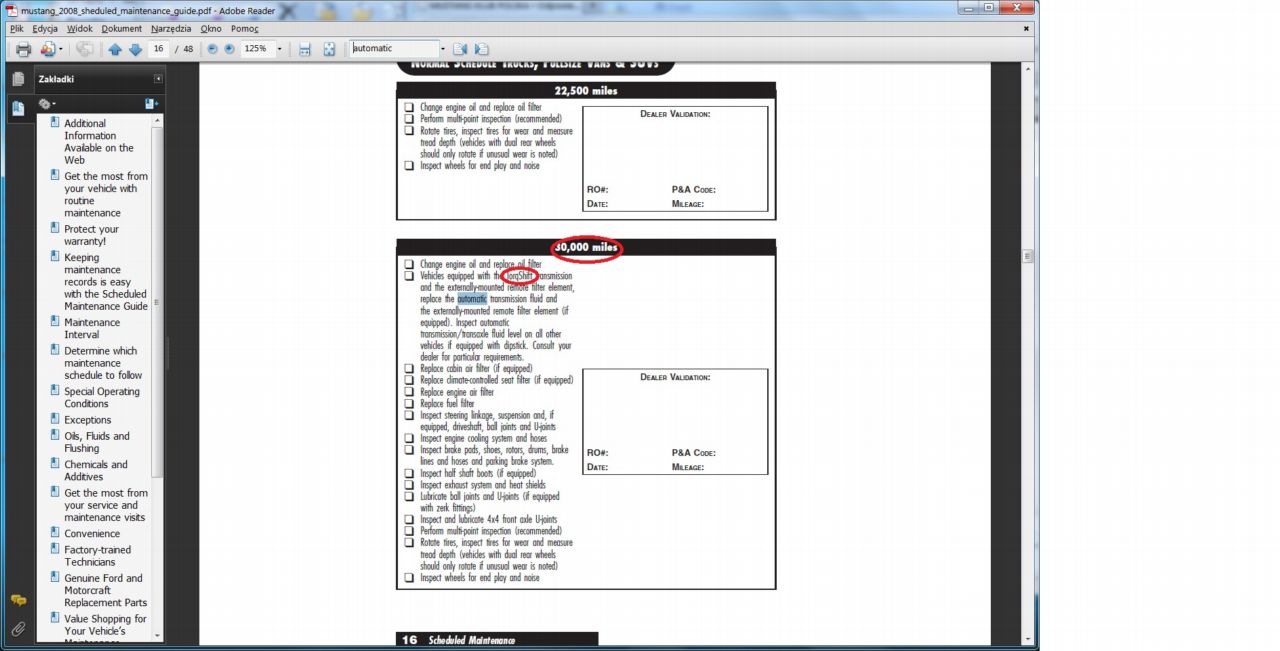

Post autor: caniggia » 2011-10-21, 10:10
Macc pisze:Moi Drodzy, w mojej branży w której pracuje ( a jest to ceniona marka premium ) nie ma pojęcia "zdania podzielone" :). Są podane terminy wymian oleju w skrzyni biegów i już. Znam kliku takich magików którzy nie wymieniali.... Szanuje powyższą wypowiedź ale coś mi tu nie gra .. :mur: :mur: :mur:
No to jak się trzymać instrukcji, to proszę bardzo, co 30k wymiana w skrzniach torqshif, 150k wszystkie inne automaty.
Wyciąg z manuala od przeglądów mustang 2008 (to samo jest w 2005).
